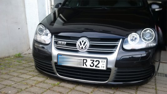

Gibt es eigentlich Fahrwerke die elektronisch verstellbar sind und bis Serienhöhe (oder Höher??) zu verstellen sind?
Wie ich gesehen habe gibt es die fahrwerke aber immer mit einer mindest tieferlegung hab ich das richtig verstanden?
Hintergrund meiner Frage ich fahre das Serienfahrwerk und es ist demnächst ein Austausch nötig. Wie auf dem Bild zu sehen kann ich aber nicht tiefer gehen, wenn ich noch in meine Garage will :(
garage ist aber pflicht falls der vorschlag kommt ich soll draußen parken
ja ich weiß man wohnt nicht so am Hang *roll*
