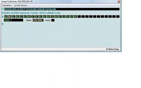

Heckklappe per Fernbedienung öffnen, nicht nur freigeben:
Steuergerät Codierung (19 Byte)
STG 46 (Komfortsystem) auswählen
STG lange Codierung -> Funktion 07
Byte 01 Bit 4 ZV-Heckklappe Softtouch

Ich hab gerade mal geschaut
es stehen keine einträge bei mir in Byte 01
Was muss ich denn deiner meinung nach codieren
10010000 ist ursprung und somit steht bit 4 schon auf 1 *noahnung*
oder meinst du bit 3? also dann 10011000?

Das ist ja mal mehr als armselig,
die heckklappe springt ja nicht mal minimalst auf.
habs also normal gelassen.
man bräuchte dafür wirklich stärkere dämpfer,
die die anfangskraft überwinden können
und bei denen STG46 Byte 1 Bit 4 und 5 nicht geht,
STG46 Byte 2 Bit 3 sollte dann gehen.
