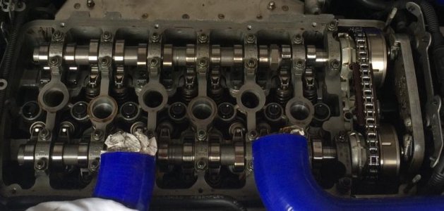

Also alles drum herum abgenommen, Klimakompressor fliegt eh raus, Lichtmaschine, Wasserleitungen, Einspritzleiste etc, dann kam der Ventildeckel an die Reihe und was mich da drunter erwartete war in meinen Augen nicht wirklich schön.
Alles "etwas" versifft"
Am seitlichen Deckel der Kettenabdeckung ist es sehr gut sichtbar.
Vielen lieben Dank an die Erfinder des Long-Life-Ölwechsel-Systems. :great:
Also weiter im Text.
Dann habe ich mich zum ersten mal soweit vorgearbeitet um die "sagenumwobenden" Steuerketten zu erblicken. Schon ein wenig anders, wenn ich nur einen Zahnriemen mit einer angetriebenen Nockenwelle gewohnt bin.
32er Maulschlüssel habe ich zum Glück da gehabt für den Viskolüfter vom BMW.. sonst ist der wohl eher seltener in einer Wekzeugkiste zu finden.
Dann die Versteller demontiert, und schon konnte der Kopf auch schon vom Block getrennt werden.
Freie Sicht auf 6 Zylinder :
