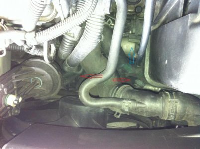

Hier mal ein Bild:
Die Rot makierten Schläuche sind heiß der Blaue allerdings bleibt lau warm.
Wenn ich den Motor ausschalte geht nach ungefähr 5 min der Lüfter auf Stufe 1 für ca. 10-20 Sek an. Man hört die Nachlaufpumpe dann wird der blau makierte Pfeil heiß, jedoch läuft der Lüfter nicht auf Stufe 2.
Während des ganzen Tests ist der Lüfter nicht einmal auf Stufe 2 angesprungen.
Was sind denn die Vorteile von einem Thermostat, dass schon bei 71° C öffnet?

Ich habe heute bei meiner Werkstatt angerufen und mein Proplem mit Ihm besprochen, er hat gleich auf das gleiche getippt wie biSheep und Beastyboy80, das Thermostat ist defekt läuft nur noch auf dem kleinen Kühlkreislauf.
Am Mittwoch kommt er in die Werkstatt.
Danke nochmal für die Hilfe von Euch. :great:
