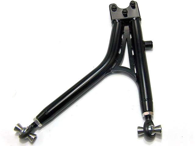

hat es schon jemand eingebaut
oder ist es nix fuer die strasse?
http://www.usrallyteam.com/index.php...oducts_id=1525

525 $ das paar!!
nur das du den sturz einstellen kannst?
da wären verstellbare domlager gescheiter oder?

billig sind die dinger nicht..
es soll das haendling in kurven verbessern durch die gelenke,
ist auch leichter und steifer..
nuer wenn es gelenke statt gummis sind.. ist es uberhaupt alltag/strasse tauglich?
vielleicht sind schocks an der stelle nicht so heftig..

Du kannst bei denen ja auch den Nachlauf noch etwas einstellen, das geht mit anderen Domlagern nicht.
Aber ich würde mir sowas nicht einbauen, so komplett ohne Gutachten und somit ohne TÜV-Segen. Dann lieber OEM mit Uniballlagern, wobei ich mit meinen PU-Buchsen erst mal zufrieden bin.

ja.. ohne abe, geht gar nicht..
was hast du fuer pu-buchsen bzw welche haerte?

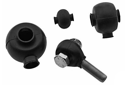

offene Uniballgelenke ohne Schutz gegen Nässe und Staub sind nur für Wettbewerb zu empfehlen. Im Alltag würden die Gelenke festgehen und das führt irgendwann zum Lenkerbruch. Audi und VW hatten beim Golf 4 bzw.TT bis Mj. 02 auch an der HA Uniballgelenke verbaut.Technisch sind die besser als Gummi/Metall aber durch eindringendes Schmutzwasser sind da die Gelenke festgegangen und dann die Lenker abgebrochen.Gruss

stimmt, da gab es zahlreiche unfälle bei tt u s3 wo die hinteren querlenker gebrochen sind!!!! waren net so toll die bilder...

die sehen nicht wirklich dicht aus !, wie gesagt füe Wettbewerb sehr geil
