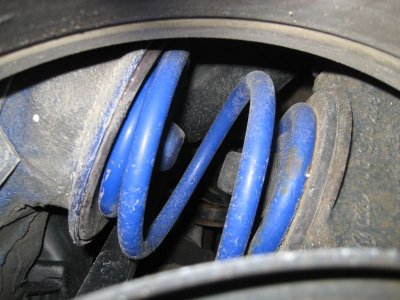

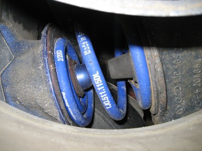

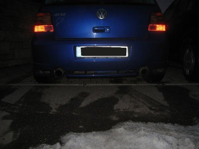

Nabend zusammen,
als ich mir heute meinen R von der Seite genauer angesehen habe, habe ich bemerkt, dass er auf der Hinterachse an der Fahrerseite wesentlich tiefer ist als an der Beifahrerseite.
Auch von hinten ist zu erkennen, dass er links etwas "Schlagseite" hat. Auf der Beifahrerseite bekomme ich zwischen Karosserie und Rad genau meine flache Hand. Auf der Fahrerseite gelingt mir das nicht. Gut zu sehen ist es auch an den Federwegbegrenzern. Auf der Fahrerseite ist da nicht mehr viel Luft.
Ich sollte noch erwähnen, dass ich das originale Fahrwerk verbaut haben.
Hatte von Euch schon mal jemand so ein Problem? Was könnte da defekt sein? Ich tippe mal, dass die Feder hinüber ist. Ich hab mal ein paar Bilder gemacht wo man sieht wie die Mühle dasteht.
Die unterschiedliche Höhe kann man gut an den Schachtdeckeln erkennen, und ja er gehört mal wieder gewaschen*lol*
Hier die Rückansicht:
Hier mal die Feder auf der "schlechten Fahrerseite:
Und hier noch die Feder auf der "guten" Beifahrerseite:

Mein Beileid... du wirst lachen: War vohin auf der Hebebühne und hab dann gleich auch mal einen Sichtcheck gemacht.
Leider sind meine hinteren Dämpfer meines KW Variante 1 nun zum dritten Mal innerhalb eines Jahres bzw. 20 tkm durchgeschlagen und Baden in Öl !
Morgen hol ich mir dann auf Garantie das vierte Paar.. also erzählt mir bitte nichts von Fahrwerken :abgelehnt
