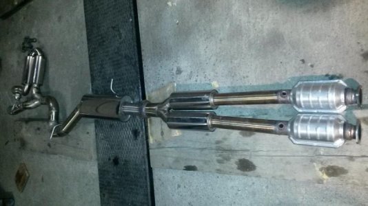

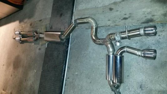

Hab mir für meinen "neuen" R32 jetzt wieder eine Anlage gebaut. Das Hauptaugenmerk lag diesmal nicht auf der Lautstärke sonder auf einer Leistungsoptimierung so weit das beim R32 möglich ist.
Hab 2 200cpi kats verbaut. Komplett in 2x60mm auf dann 76mm.
Beim ESD gibt es dann eine 76mm klappe und einmal 60mm durch 2 dämpfer.
Hier mal 2 Bilder davon.
Hab den R mit einer art NWT (also nicht das orginal) auf die Anlage abstimmen lassen. Läuft eigentlich ganz gut.
Der erste Versuch war unfahrbar laut sodass ich jetzt noch den großen Dämpfer in der mitte nachgerüstet hab.

Sieht klasse aus! Hast du das selbst geschweißt? Formiert?
Was würde sowas kosten?

*schock**schock**schock**schock**schock* die ist ja lauter wie die Meine/Originale mit "defekten" Kats...

jo ist selbst geschweißt.
waren ca 960,- Materialkosten. Schweißgas und Draht usw noch nicht eingerechnet.
Kommt schon einiges zusammen8-(

Viel zu groß für einen Sauger und du hast weniger Leistung als mit der Serien-Aga!
Rechne mal den Durchmesser aus. ;)
Man geht immer von klein auf groß und nicht umgekehrt, vor dem ESD ist dies der Fall.
"Mehr oder weniger Leistung" Das kann ich nicht beurteilen.
Man könnte der Klappe ein Offset in Nullstellung geben (mechanisch), und so den Durchfluss optimieren.

Kats werden nicht besser sein als serie, ohne software eh sinnlos

War allgemein gesagt, die serienkats werden auch besser sein als die 200zeller mit der sw.
