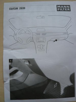

kauft Mann-Filter, da is ne Bebilderte Anleitung bei

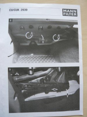

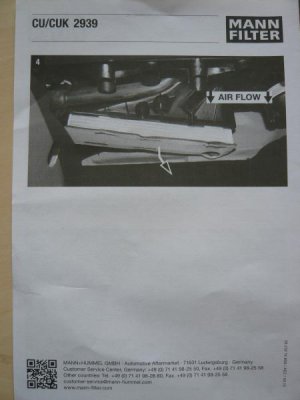

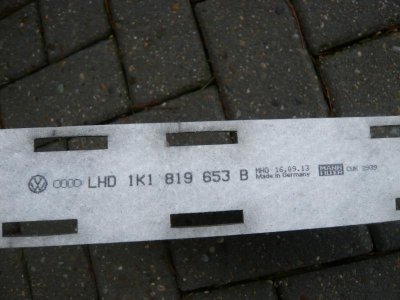

Soeben einen neuen MANN-Filter eingebaut. Keine 10 Minuten
Anbei auch noch 1 Foto mit den Nummern des ausgebauten OEM-Filters.

Einziges Manko der Bilder: Die beiden Schrauben müssen nicht nur eine Umdrehung sondern ganz herausgeschraubt werden. Das hat mich bestimmt zwei weitere Minuten Montagedauer gekostet
