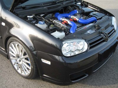

Hier mal die Veränderungen die vorgenommen woden sind bzw. was verbaut wurde:
- HGP Einladerversion 460 PS / 630 NM
- Verstärkte Kupplung bis 660 NM (Druckplatte + Reibscheibe)
- Getriebeverlängerung 3. - 6. Gang / 6. Gang 308 Km/h bei 7000 U/min.
- Doppelflutige 70 mm Abgasanlage mit 100 Zeller Kats und Bypass-System
- Hochleistungsbremsanlage vorne und hinten, 6-Kolben Porsche Bremssättel mit gelochten 360 mm Bremsscheiben vorne , gelochte 312 mm Bremsscheiben mit original Bremssättel hinten
- US-Frontschürze mit weissen Klarglas SML
- Kugelpolierte Aristo Felgen
- Kufatec MFA-Erweiterung (Öltemperatur,Ladedruck und Bordspannung)
- Schaltwegverkürzung 25 %
- Mittelkonsole in Wagenfarbe lackiert
Das wars dann auch schon !
Ich hoffe nun das bald die Bremsanlage einbaufertig ist ebenso die Auspuffanlage (die normalerweise nur am Bi-Turbo verbaut wird!)
Danach wird der R nochmal abgestimmt und geht hoffentlich noch etwas besser !
Ansonsten bin ich sehr zufrieden und der R fährt sich sehr gut !
Auch der Verlauf des Einbaus und der Teilebeschaffung lief reibungslos!
Der Einbau wurde von der Firma TTC-Turbotechnik bei Augsburg gemacht!
Die Teile direkt bei HGP in Ohmden erworben !

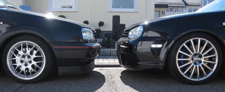

Auch von meinem Zweitwagen Golf 3 20 Jahre Jubi GTI der nun ein Komplettfahrwerk von Weitec (50/30) samt Distanzen bekommen hat hab ich welche gemacht!

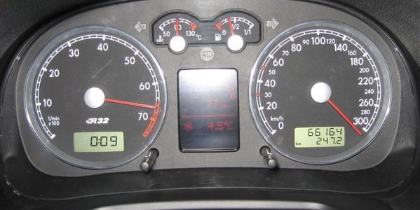

Wie hast Du denn das Foto bei 310km/h gemacht?
Einhändig auf der A5 von Frankfurt nach Darmstadt am 16.2. als ich vom Stammtisch heimfuhr !
Mein Beifahrer hatte etwas Scheiss auf der Stirn !
War aber alles frei...4 Spuren und der R lag wie auf Schienen!War sehr überrascht...
