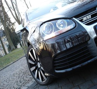

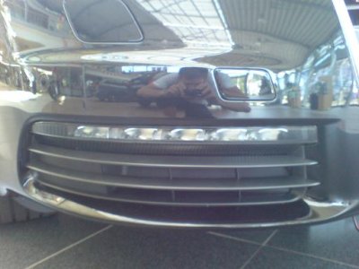

Ich fürchte ich muss euch enttäuschen. War heute bei Audi und hab's ausgemessen. Das kann nicht passen :(
Die Leuchte ist 1. zu lang (48cm), 2. hat die eine starke Krümmung. Stärker als beim .:R (ist auf dem Foto nicht so gut zu sehen). Zudem sind die Dinger mit Fassung ca. 7cm hoch. Also---> Vielleicht eine Alternative finden. Ich habe offene Ohren, falls einer was findet ;)
Greetz,
Andersen
Anbei mal die Pics von .:R und S6- Einlass
