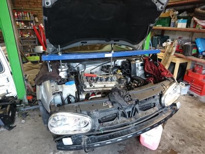

AW: DSG - Getriebe ausbauen BFH Motor
Meiner sieht jetzt leider so aus
Sunshinelive ist offline
Bitte nutz die Brücke richtig, das kann man sich nicht mit angucken. Über beide Punkte den Motor aufnehmen!
.:r-line ist gerade online

Der BFH Motor hat vorne nur eine Aufnahme.
Da kippt mir die Motorbrücke weg.
Deswegen habe ich das so gelöst.
Wollte mit der zweiten Halterung von der Motorbrücke, dass Getriebe abfangen
