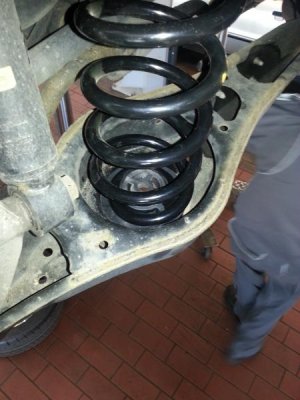

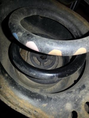

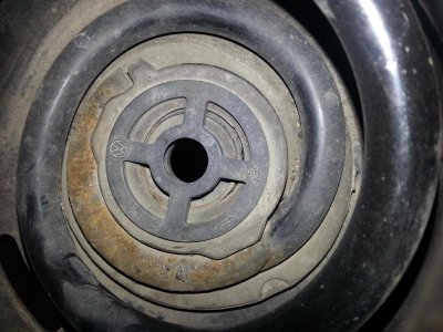

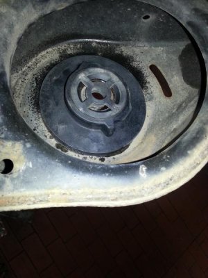

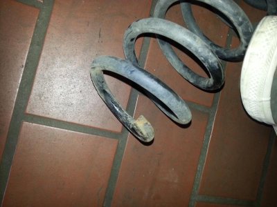

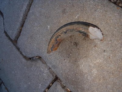

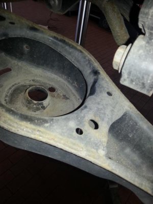

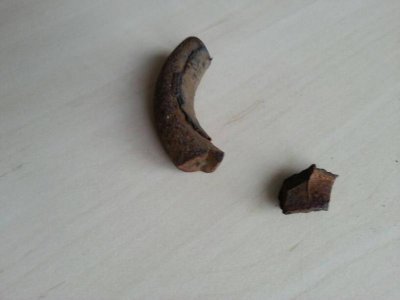

Federbruch hinten beidseitig
Bei der Ursachenforschung nach einem metallischen Klappern beim Überfahren von Absätzen oder Schlaglöchern haben wir im Achsschenkel (heißt das so? ) 2 Metallteile vom Federbein gefunden. Jetzt klappert nichts mehr, aber die Federn müssen natürlich beide neu. Was nehme ich da? OEM oder andere? Der Reifendealer war sich gar nicht sicher, welche da überhaupt passen, weil es sehr viele Angebote gab und er nicht auf das Ersatzteilsystem von VW zurückgreifen konnte.
Ich benötige keine Tieferlegung oder so etwas und der Federungskomfort der Originalfedern mit den Monroe Stossis war auch okay.
Was darf so eine Reparatur beim kosten? Also Zeit und Material.

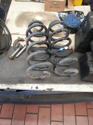

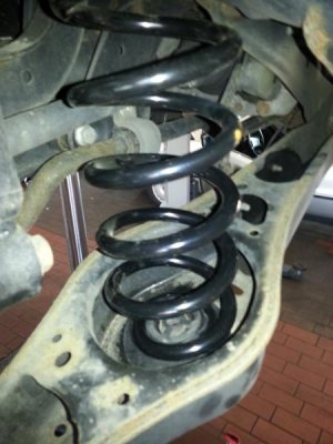

Ist die Originalnummer 1K0 511 115GE
gibt es bei KfzTeile24 recht günstig für 45 Euro
https://www.kfzteile24.de/ersatzteil...A&ktypnr=18921
Federteller muss vermutlich auch neu, oder?

Schau halt was die OEm kosten. Wenn die teurer sind als z.B. Eibach hol dir einen Satz Eibach, komfortabel und gehn nicht sehr tief runter.
coolhard ist offline
Alt 31.03.2017, 21:19   #4
KingDouchebag
Avatar von KingDouchebag
AW: Federbruch hinten beidseitig
Was meinst du genau mit Federteller?
Wenn du die beiden Gummiunterlagen unter und über der Feder meinst, dann würde ich die schon mitmachen. Wenn du das einmal auseinander hast, macht der kleine Betrag es auch nicht aus
Wenn du vorne Oem fährst, dann würde ich hinten auch oem fahren.
Zum Preis, würde beim zwischen 200-400€ schätzen, je nach dem wie der Verrechnungssatz von Glinikce bad Oeynhausen

OEM kosten beide um die 150€. Gewechselt sind die innerhalb von 10 min, also insgesamt würde ich nicht mehr wie 200€ schätzen. Zubehör kann man Lesjöfors empfehlen. Eibach Federn gibts nicht fürn Ver R. Allgemein ist im Zubehör nicht viel Auswahl fürn Ver. Komplettsatz hart und ruppig gibts für um die 150€.

Sag das nicht, das da nichts passieren kann ^^
Bin mal mit einem Touran mit gebrochener Feder hinten schräg über einen steilen Absatz gefahren, dann hats einmal kurz einen lauten blechernen Schlag gegeben und die Feder war draußen
Verguck dich bei den Tüvern nicht, bei uns achten die immer explizit auf die hinteren federn weil die auch so langsam die Schwachstellen der Autos kennen.

Da ist nichts zu sehen. Der müsste doch die Feder ausbauen, um sie unten zu begutachten.
Der Mechaniker hat die Stücke blind mit den Fingern und Schraubendreher rausgefischt.
