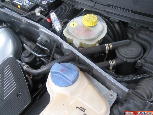

  • Ventildeckel kurbelgehäusentlüftung V R32 einzeln? Beitrag #13
Genau das haben wir bereits bei chris geplant, siehe oben ;)
Jedoch wird es sehr eng.
  • Ventildeckel kurbelgehäusentlüftung V R32 einzeln? Beitrag #14
Platz satt. Beim Getriebe rechts hinten in die Ecke, null Problem.

  • Ventildeckel kurbelgehäusentlüftung V R32 einzeln? Beitrag #16
Da sitzt der Bts kasten. Habe ihn bei mir ohne Probleme verbaut, bei chris sieht es aktuell anders aus mit der ansaugung etc
  • Ventildeckel kurbelgehäusentlüftung V R32 einzeln? Beitrag #17
Ich werde den Catchtank evtl. auf die andere Seite bauen.
Brauch nur noch die Maße um abschätzen zu können wohin damit )((
Wirklich platz ist da keiner mehr *buck*
