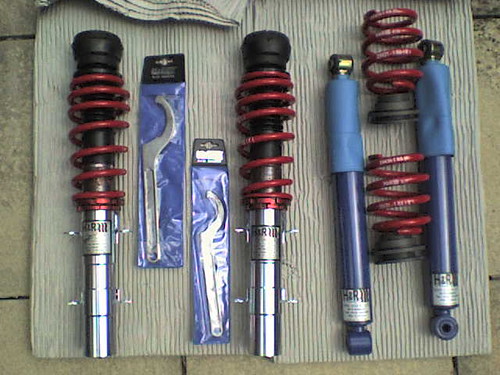

  • H&R Monotube 29431-1 im R32 Beitrag #13
  • H&R Monotube 29431-1 im R32 Beitrag #14
Verkaufe es und hol dir das für den R32, wie Tom es sagt. Sonst hast du nur Ärger. Kannst Tom ja mal ne PN schreiben wegen nem Fahrwerk ;)
