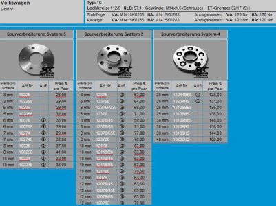

SCC z.B. bietet 6mm Platten mit Zentrierung an. Auf der Vorderachse würde ich auch nie welche ohne fahren...
System 2 meine ich:
