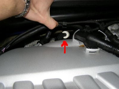

Hier ist das Ventil. In diesem Fall schon umgedreht.
Bringt aber nicht wirklich was. Ich finde, wenn die AGA heiss ist, das er im unteren Drehzahlbereich etwas bassiger klingt. Aber nicht der Rede wert.

ich hatte mal ne anleitung online gestellt für das ventil wie oben im bild zu sehen ist! das das ventil weniger bringt wie ne madenschraube ist ein gerücht lol weil ob ich den schlauch vorne am motor dirrekt zu mache oder hinten an der dose ist komplett egal da die klappe keinen unterdruck mehr bekommt.
also einfach oben das ventil umdrehen und fertig geht viel einfacher und schneller!
Allerdings ist der unterschied beim 5er fast nicht bemerkbar im gegensatz zum 4er !

Ihr könnt sagen was ihr wollt - für mich ist das Ventildrehen viel einfacher und schneller. Lässt sich auch ganz schnell und ohne Werkzeug rückgängig machen.

ich kann nur sagen dreht dieses ventil um dann geschichte erledigt und wie gesagt morgens den kaltstart da hort man das er nicht leiser wir sondern schön weiter brummt und ich die nachbarn in der nobel gegend ärgern kann ^^

Ich hatte diese methode vom Vorbesitzer aus drin/dran und hab mich auch geärgert, dass der .:R gar nicht so laut war we der TT mit abgezogenem Schlauch und dann bin ich der Sache auf den Grund gegangen und habs letztendlich auch mit gedrehtem Ventil gemacht....
