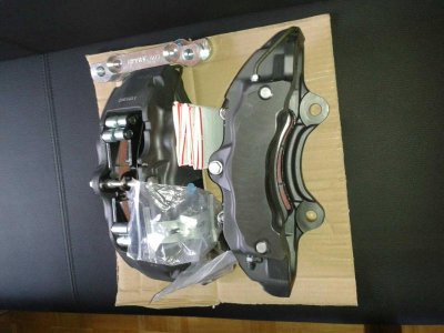

Jippijaajehhh
  • Mein .:R-liner Beitrag #128
pisci
pisci
15.03.2013
217
Yeeaah :)
Sieht sehr geil aus! bleiben die matt schwarz? Was haste damit vor? (ausser montieren :) )

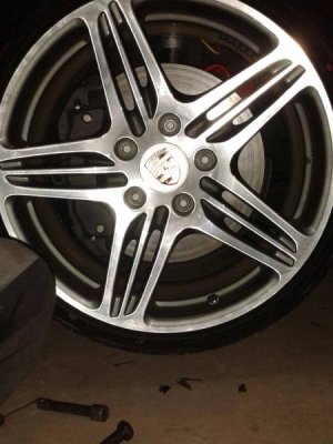

  • Mein .:R-liner Beitrag #133
und mit der breite kommst du auch klar?
  • Mein .:R-liner Beitrag #134
V5-84
V5-84
01.09.2009
719
60
Ja locker... könnte den noch breiter machen, aber wollte die Räder nicht soweit herausstehen haben...
  • Mein .:R-liner Beitrag #135
wie das? details bitte...
  • Mein .:R-liner Beitrag #136
V5-84
V5-84
01.09.2009
719
60
Du meinst doch via adapter bzw spurplatte oder?
  • Mein .:R-liner Beitrag #137
ja ich hätt gern deine genauen daten zur rad/reifenkombi gewusst...et etc.
  • Mein .:R-liner Beitrag #138
V5-84
V5-84
01.09.2009
719
60
8,5x19 et 56 va 25er und ha 40er adapter.
225/35er gummi.
  • Mein .:R-liner Beitrag #139
das wundert mich jetzt, dass die felgen soviel platz bieten, dass du mit einer eff. et von 31 auskommst ???
bei ein orig. aristos muss man wie schon oft hier gesagt 15mm pro seite fahren...das wäre dann nämlich nur eine et von 23 *schock*
  • Mein .:R-liner Beitrag #140
V5-84
V5-84
01.09.2009
719
60
Ja. Die porsche felgen bieten aber im allgemeinen innen hin viel platz.
Zum glück :)
