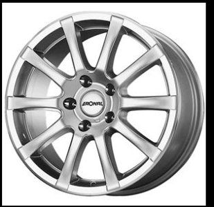

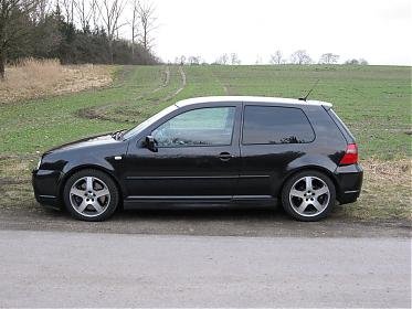

Kauf Dir irgendwelche günstigen 18 Zoll Felgen - fertig.
Ich habe mir damals Ronal R38 in 8x18 für 115 EUR pro Stück gekauft, dann TÜV-Abnahme (hab nun so eine "Zusatzbestätigung") und das wars.
Der R schaut auch im Winter gut aus.

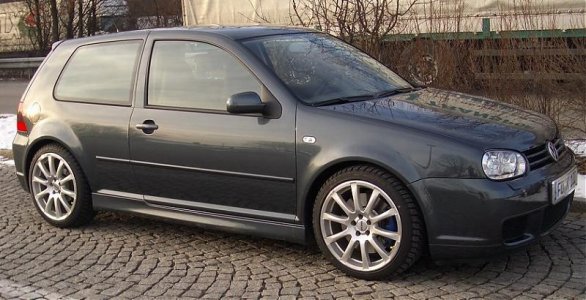

Ich habe mir in der Bucht gebrauchte VW Santa Monica in 17 Zoll geholt. Sieht schick aus und bekommste teilweise mit Winterreifen unter 500 Euronen:great:
  • Gehen die Original R32 Felgen für Winterreifen? Beitrag #11
Diesi
Diesi
546
Ups ich hoffe Bild kommt jetzt*buck*
