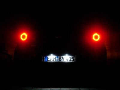

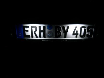

Hallo zusammen,
also hier sind mal nen paar bilder wie es im dunklen aussieht :)
Auf den Bildern kann man das sehr schlecht erkennen und die bilder sind auch noch von meinem alten Golf 5 GTI aber die habe ich 1 zu 1 in den R32 übernommen also schaut es da genauso aus :) Wie gesagt kommt aber auf den bildern schlecht rüber.
Hier mal 2 Bilder der Kennzeichenbeleuchtung:

PS: das ganze schaut dann so bei mir aus wie unten in den 3 Bildern :)
Ist zwar noch mein alter gold GTI aber habe sie genauso in den R32 übernommen ;-)
Mfg Marco
