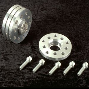

MTM bietet eine Spurverbreiterung für den V er an.
Sind 10 mm breit, kosten 105 euro pro Achse.
Kann die jemand empfehlen oder gibt es ein besseres System .

Kann das bei Tieferlegung noch gefahren werden mit den Zolder ?

Also ich fahre die Detroits die ja ne ET von 51 haben mit nem Bilstein Gewinde und 10mm Platten rundherrum.
Ich musste den Innenkotflügel beschneiden und die Kanten anlegen lassen.

Vorne passen bei den Zoldern keine Scheiben mehr zwischen.
Hinten habe ich auch 10mm pro Seite.
Das geht so grade noch, habe auch nur die H&R Federn verbaut.

So sehe ich das auch, bei 10 mm ist noch Luft zur Kotflügelkante aber mit Belastung müßte er an der Innenverkleidung schleifen.
Ich fahre auch mit H&R Federn.
Was mich noch interessiert, werden deine Scheiben separat befestigt und darauf die Felge, oder wird die Scheibe und die Felge nur mit 5 Radschrauben befestigt.
@Zake: die ZOLDER hat ET 51

Scheiben werden nicht seperat befestigt.
Ich meine bei 10mm ist das auch nicht möglich.
Wichtig ist nur dass man die Platten mit Zentrierung verbaut.

Bei meiner Freundin ihrem Ver R32 haben wir 10er MTM Scheiben auf der VA+HA verbaut, fahren die Serienbereifung auf der Zolder Felge in Verbindung mit 20mm H+R Tieferlegungsfedern. Geschliefen hat er bis jetzt nur einmal, vorne links an der Schraube ist aber nicht dramatisch, da es dabei sehr gut zur Sache ging auf einer sehr schlechten Bundesstrasse. Im normalen Alltag absolut keine Probleme, die Verarbeitung ist auch gut. Sind aber SCC Spurplatten mit Gutachten vom TÜV/Austria. Finde sie daher zu teuer. Mit dem wissen von jetzt, würde Ich andere kaufen, da 105 Euro zu teuer ist. Bekommt man vergleichbar um die hälfte, zb. von FK nur so zur Anmerkung.
Hoffe konnte helfen.

Also naja, will ja nicht meckern :D Aber zumindest bei den breiteren Distanzscheiben mit Schraubsystem würde ich dringend zu Markenherstellern raten. Immerhin stellen die dann ja den gesamten Kontakt zwischen Felge/Reifen und Auto her und da zu sparen, gerade bei einem Auto mit der Leistung und Vmax, halte ich ja schon für grob fahrlässig.

genau,der preis sollte nicht entscheident sein, sodern die quali... aber h&r oder scc haben min die gleiche qualität wie die von mtm...

Hab' ja auch geschrieben bei den breiteren Spurplatten, bei den dünneren zum Durchstecken kann man in der Tat nicht viel falsch machen. ;)
Die von SCC find ich allerdings persönlich auch nicht sooo gut, am besten wären wohl welche mit gepressten Buchsen, ohne kann das Gewinde u.U. einreissen und das wäre mir persönlich einfach zu heikel. Habe ich zumindest bereits mehrfach von gehört/gelesen. *roll*
FK hat gepresste, aber von FK bin ich selber nicht begeistert, daher würde ich persönlich andere kaufen. gegen die qualität der FK platten kann man allerdings nichts sagen. haben weder gerostet noch hatten sie irgendwelche anderen macken. hatte mal 15er pro seite im system B+
