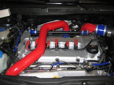

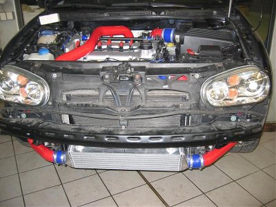

Hi Zusammen,
wollte hier einfach mal meinen Umbau auf Turbo dokumentieren.
Angefangen hat alles vor ca. einem halben Jahr. Habe mich bei vielen renomierten Firmen informiert und bin letztendlich extrem zufrieden mit der Wahl des Tuners dem ich mein Vertrauen geschenkt habe.
An erster Stelle war die Standfestigkeit, da ich mein Auto im Alltag bewege, sowohl im Sommer wie auch im Winter. Danach kam gleich die Individualität. Ich wollte einen Umbau der mit dem HGP-Einladerkits mit 460 PS vergleichbar ist. Die Abweichungen zu dem Kit könnt Ihr der folgenden Auflistung und den Bildern entnehmen ;-)
Basis 460 PS Kit:
- Kugelgelagerter Abgasturbolader Garrett GT30
- Abgaskrümmer Nickelguss
- externes TIAL Wastegate
- Hosenrohr Edelstahl 70mm
- geänderte Kraftstoffdüsen
- geändertes Ansaugrohr
- geändertes Motorsteuregerät
- Verdichtungsreduzierung auf 8,8:1
- Zylinderkopfdichtung
- Ladedruckanzeige
- Hochleistungs-Pleulagerschalensatz
- Lambdasonden kompl. neu
- angepasster Abgasanlage
- zusätzlicher Kraftstoffpumpe
- geändertem Luftmassenmesser
- erhöhter Ladedruck
- geänderte Abgasanlage ( Abgasklappe in vorhandene 76mm AGA eingepaßt )
Abweichungen/Änderungen zu o.g. Kit:
- Druckrohre in Alu ( schnellerer Druckaufbau als mit Samco Schläuchen )
- ein großer Ladeluftkühler mittig
- 2x200 Zeller Sportkats
- F+S Sportkupplung
- Drehmomentstütze
- Drosselklappenanschluss nach rechts ( bei HGP nach unten )
- Steuerketten komplett erneuert
- Einbau + TÜV
Herausgekommen sind nun 458 PS bei 0,9 bar Ladedruck laut Leistungsprüfstand. Normalerweise ist das Kit mit 460 PS und 1,0 bar Ladedruck angegeben, ist also ein Spitzenwert.
Gestern habe ich mein Auto abgeholt und ich muss sagen ich bin restlos begeistert. Der .:R fährt sich sowas von genial, als wäre er mit Turbo gebaut worden. Ein Dank geht auch an SLS die wirklich prima Arbeit geleistet haben und den Umbau total professionell umgesetzt haben.
Wie Ihr euch vorstellen könnt ist das Grinsen aus meinem Gesicht nicht mehr wegzudenken. Der Umbau hat zwar seinen Preis aber selbst der eine Tag der Abholung hat schon soviel Spaß gemacht dass es einen die Kosten schnell vergessen lässt, es ist einfach nur die pure Sucht !!!
Jetzt erstmal 2 Bilder. Ich werde zu gegebener Zeit ( wenn ich das Auto heute mal geputzt habe ) natürlich mehr Bilder und natürlich auch Videos online stellen.

:great: Kompliment und Glückwunsch zum Umbau ... sieht sehr sauber aus!! :great:
das mit der Sucht kenn ich, auch wenn meiner nicht den "Druck" wie Deiner, aber ich kann Deine Gefühle sehr gut nachvollziehen!:-D
Viel Spass damit und allzeit gute Fah.:Rt ... :great:

Besten Dank !
Das Gefühl hatte ich vorher im Serien-R auch schon, nur ist es halt jetzt etwas ausgeprägter :)
Achja, falls es jemanden interessiert. Mein .:R wurde 06.2003 zugelassen, aber 04.2003 hergestellt. Ich habe auch keine Lordosenverstellung und auch sonst einige Parts des neuen Modells nicht. Meine Ketten waren aber noch top und die 70.000 km waren Ihnen nicht anzusehen - trotz Verwendung von VW LongLife Öl.
Also so ganz kann ich das Steuerkettenproblem noch nicht nachvollziehen, viele schwören ja darauf, dass es nur im Zusammenhang mit den "alten" Ketten und dem VW LongLife ÖL zu Längungen und daraus resultierenden Motorschäden gekommen ist. Ich bin dann ja sozusagen ein Paradebeispiel der diese Theorie widerlegt :)
Ketten wurden trotzdem getauscht, wenn schonmal der ganze Sums offen ist...

schaut echt gut aus der umbau freue mich schon mal auf ne runde.
hat der llk die gleiche fläche wie der von hgp oder mehr?

Sieht gut aus. Und 458 PS sind wirklich ordentlich. Ist ja annähernd der Optimalwert! Nur die Farbe... naja... mag das wenn alles relativ einheitlich is! Aber sehr geiler Umbau.

@whity, die Auflagefläche ist insg. etwas größer als bei HGP mit den beiden kleineren LLK's. Weiß nicht wies mit der Dicke bei den HGP's aussieht, muss ich bei meinem später mal messen, ist nämlich schon recht viel meiner Meinung nach. Hauptvorteil ist aber, dass der LLK direkt im Luftstrom sitzt und somit effizienter arbeiten kann.

Ich Gratuliere zu Deinem Umbau:great:
Getriebeverlängerung kommt auch noch?
Die Werte sind natürlich TOP......bin mal gespannt was bei mir mit der Bi Turbo
Abgassanlage heraus kommt:D8)

gratulation zu deinem umbau:great: :great:
ich kann es kaum abwarten, bis der turboumbau für die schweiz auch zugelassen wird.*buck* *buck*
wieviel NM hast du jetz?? und was verbraucht er mehr so im schnitt??
verbraucht er mehr als ein R ohne turbo im normal betrieb??? also wenn man gemütlich rumfährt so bis ca. 3500 1/min??

:great: Nicht schlecht!
Das schaut ja sauber aus und hört sich sehr gut an!
War eben auch gerade ne Runde zischen :D !Herrlich!Nach so ner langen zeit mal wieder zu fahren...da will man garnimmer aussteigen ;) !

Gratuliere zum Turbo und viel Spass damit! :great: Das hat der Steffen ja wirklich schön gemacht. ;) Die gewünschte Leistung mit 0,9 bar zu erreichen ist nartürlch super, so muss das sein. Allzeit gute Fahrt.
