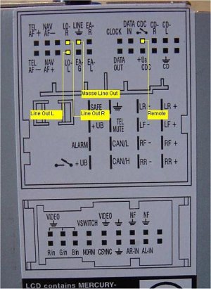

mal ne blöde Frage aber warum verwendest du nicht den normalen Line out beim MFD ? das 2er hat noch einen das RNS 510 hat keins mehr da bräuchte man so einen Adaper.
Also nen Sub oder Verstärker hättest du auch ohne den adapter dirrekt ans Navi anklemmen können dein navi hat dafür einen Geregelten Line Out
Siehe Bild so habe ich meinen Sub angeschlossen.
Mfg Marco

  • MDF 2 Low Adapter einbau Beitrag #4

  • MDF 2 Low Adapter einbau Beitrag #5
golf5GTI
golf5GTI
2.223
Habe ich mir selber gebaut kosten dafür einen stecker bei VW für 2 euro und nen paar kabelsätze bei VW für 30 cent :D schaue mal ob ich die teilenummern noch irgendwo finde allerdings kann man sich so einen stecker mit kabeln schon fertig im zubehör für noch nicht einmal 10 euro kaufen dann hast auch die richtigen anschlüsse ;-) und eine bessere qualität vom ton wie mit dem adapter (habe ich selber schon getestet) :-D

  • MDF 2 Low Adapter einbau Beitrag #6
golf5GTI
golf5GTI
2.223
Hoi,
so habe gerade nochmal nach den Teilenummern gescaut habe sie aber leider nicht mehr gefunden das ist aber auch kein Problem die kann dir jeder freundliche in nen paar min suchen ;) Sind einfach die stecker hinten wo der wechsler und die FSE drann angeschlossen wird. Falls du beides verbaut hast brauchst du noch nicht einmal nen stecker sondern nur nen Kabelsatz von VW den du dann nur noch an die von mir im Bild gekennzeichneten stellen einführen brauchst und auf das andere ende nen stecker löten und fertig ;-) dann hast das gleiche wie mit deinem Adapter und musst nix an den originalen Kabeln ändern und es ist billiger und klingt besser :D
Natürlich kann man es auch so machen wie du es gemacht hast diese lösung würde ich allerdings nur in betracht ziehen wenn ich mir das RNS 510 einbauen würde da dieses leider keinen ausgang mehr so wie das alte navi hat.
