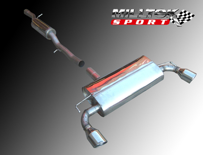

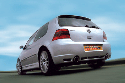

aty
hier noch ein paar bilder von der Miltek Anlage
zuerst Original
dann Miltek

Ist ganz okay, aber so viel anders sieht sie halt auch nicht aus! :wink:
  • Milltek Auspuffanlage Beitrag #12
Geil, die Endrohre finde ich ja mal obergeil. Das wär was für mich. :D
  • Milltek Auspuffanlage Beitrag #13
aty
Wie Du siehst sind die auch nur mit ner Schelle befestigt. Vielleicht bekommt man die auch einzelnd wie die von Remus.

Ja, richig, darauf spekuliere ich. :D

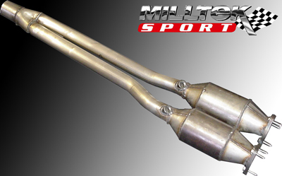

Kleines Milltek-Update gefällig?
:arrow: HÖRPROBE

Anonymous
...jo, vom Klang her exakt genau wie die KBR-Anlage nur etwas lauter...das war ne Aufnahme aus dem Innenraum...die Milltek ist mir persönlich etwas zu laut...zu den Renn-Kats...bei nem Turbo sind solche Kats von großem Nutzen, da man weniger Gegendruck erreicht und mit mehr Ladedruck fahren kann...bei nem Sauger sind solche Kats von absolut keinem Nutzen, da gerade der R32 recht viel Abgasgegendruck brauch, um seine volle Leistung zu entfalten...ausserdem hat der R 200 CPI Kats Serie, die schon recht durchlassfreudig sind...ein Wechsel auf 100 CPI Rennsport-Kats bringt nur eine Minderleistung und abgesehen davon wird das Auto dadurch nochmal ne Ecke lauter...meine fast, dass die abgebildeten Kats bei der "HÖRPROBE" verbaut gewesen sein müssten...die Endrohre von der Milltek sind sehr schön...habe die bei mir auch so verdreht (passend zur Heckstoßstange) und abgeschrägt verbaut...
