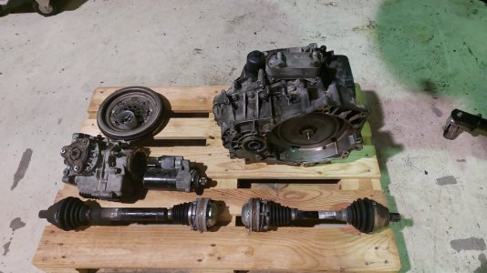

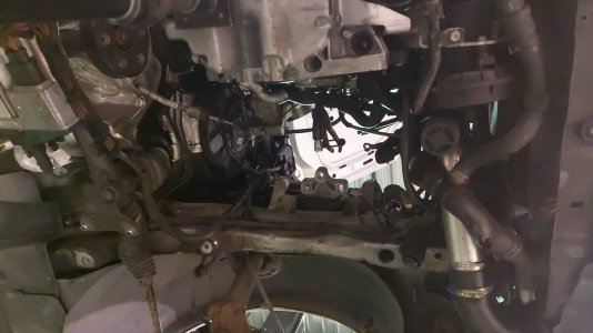

Nachdem mein Auto nun 9 Monate dort geparkt war, geht es nun endlich los.
Ich halte euch auf dem laufenden:
Gearbox Conversions - TVS Engineering
Mit Software Stufe 4
Auf dem Bild sind die alten Teile und das kaputte DQ250 zu sehen.
Darunter „Das Loch“
Morgen kommt wohl das DQ500 rein.
Denke ich kann ihn dieses Jahr noch abholen 🙏🏻

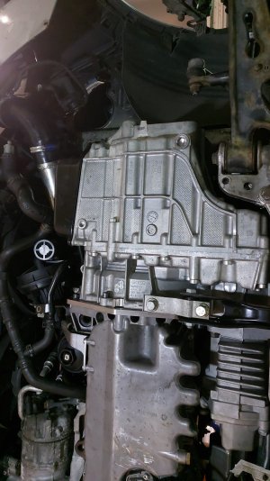

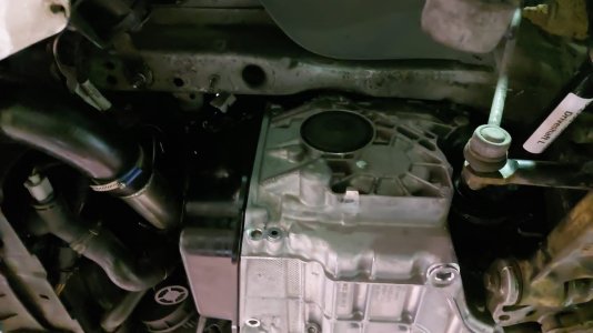

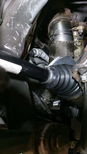

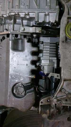

So es geht weiter.
Getriebe ist drin, aber sie schrieben mir, dass die Abgasanlage angepasst werden muss, da sie das Winkelgetriebe berührt.
Außerdem sagten sie, dass sie das Kühlsystem ändern werden, da dies beim Turboumbau wohl nicht gut genug ausgeführt worden wäre.
Ich bin gespannt wie es weitergeht…
Halte euch auf dem laufenden.

Hast du da immer noch die Downpipe ohne Flexrohr drin?
Die sah bei mir genao so aus damals ...

Leider ja…
Wollte es machen lassen, aber dann ist mir das Getriebe daher geflogen 🙄
Ist ja schon über ein Jahr her als das passiert ist 🙈
Wäre ein guter Anlass das jetzt zu machen.
