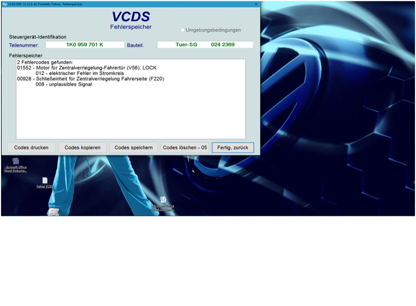

Hallo,hab mit der ZV grad ein kleinens Problem,wenn ich über FFB absperre verriegelt alles bis auf die Fahrertüre und Lampe für Alarmanlage leuchtet dauerhaft.
Mit dem Schlüssel zusperren geht.
Hab grad den Fehlerspeicher ausgelesen und folgendes ist raus gekommen:
Könnte mir da bitte wer helfen,was bräuchte ich da neu bzw wenn wo ist das verbaut?

Türkabelstrang auf Beschädigung prüfen (Kabelbruch), ggf. Türschloss Fahrertüre ersetzen

wenn es je das Tür SG wäre, muss das Türblatt runter., dass ist echt ein Müll, dass dann wieder exakt drauf zu bekommen. Normal weist VCDS aber den Fehler explizit aus. Daher siehe zuerst prüfen RS250.

ok danke,das er das explizit im Fehlerspeicher schreibt das es das Türsteuergerät ist wußt ich nicht,daher werd ich mal den Kabelbaum prüfen

Das Türsteuergerät ist beim Golf V im Fensterhebermotor integriert, man könnte zur Diagnose auch ggf. Bauteile von Links nach Rechts quertauschen und prüfen ob der Fehler mitwandert. Allerdings mit entsprechend viel Aufwand. Ich würde den Kabelstrang zum Prüfen am Türtrennstecker / A-Säule abziehen. Wenn er i.O. ist würde ich das Türschloss ersetzen

So Türschloss war der auslöser heute neues verbaut und alles wieder ok:)
