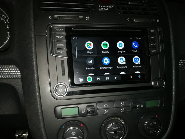

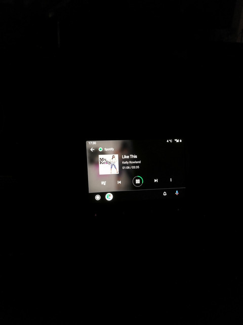

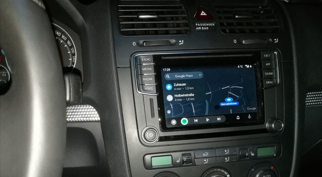

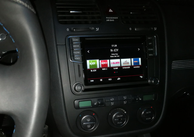

Habe es soeben dann Mal geschafft Bilder zu machen.
Zeigt Radio im DAB Modus:great:
Zeigt Navi Funktion per AndroidAuto
Zeigt die App-Übersicht
Zeigt die SpotifyApp über Android Auto.
Mein Favorit, aufgrund das auch Bilder angezeigt werden:great:

Ok, jetzt klink ich mich mal ein, denn das Design spricht mich echt an.

Navi läuft halt via Android Auto und GoogleMaps:great:
