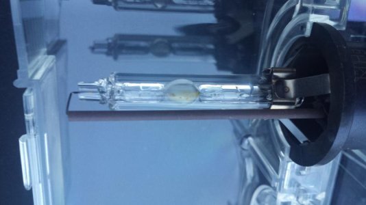

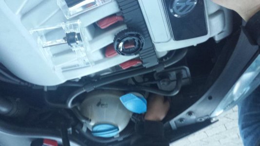

Abend Leute !
Habe den Osr.Night Breaker eingebaut:great:VW will 200euronen:-/
Kumpel hat nach zwanzig min. eingebaut*buck* alle zwei !
Der Brenner hat nach acht Jahre den geist aufgegeben.

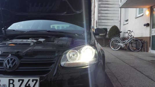

Sehr zufrieden mit den ergebnis!

2 kleine Hände, 20 Minuten und keine 200 Euro - super :great::great::great::great::great:
