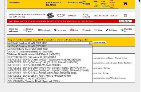

Anhang anzeigen 9689Ich habe für den IV er R32 Bremsbeläge vorne von der Marke EBC bestellt, auf der Verpackung stand aber E55AMG oder sowas, weiss nicht mehr genau welcher das war, kann es sein das es die gleichen sind wie von einem alten AMG !? Denn die Artikelnr. im Shop sind 1000 % die gleichen.
Hier sieht man für welche Autos alles die gleichen Beläge verschickt werden:
Also müssten sie doch alle die gleiche Form haben und somit beim R passen *noahnung*

  • wo werden unsere bremsbeläge alles verwendet ? Beitrag #17
gianrobi75
gianrobi75
23.02.2008
79
hallo predator
das meinte ich ja auch . das die gleichen beläge auch an andere fahrzeuge verbaut werden .
ich meinte auch den V golf und nicht den IV aber da wird es bestimmt nicht anderst sein .
komischerweise stimmt auch die vag nummer mit den anderen vw modellen überein . also sind die beläge auch in anderen autos verbaut .

Mazda hat auch BEläge verbaut, die auch in die 312er Anlagen von VW passen.. beide Bemsanalgen sidn von ATE ;)
