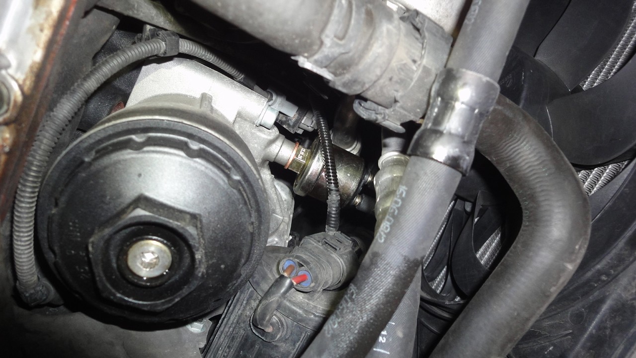

fuer druck..
KUS Druckgeber/Öldruckgeber 0-10bar massefrei, M10x1mm
& hier schrauben.. fuer zusatztemp.geber passt da auch.

sry für eine blöde frage , aber kann es sein das man die motoröltemperatur im mk5 nicht über das mfa ablesen kann ?
@xox danke für den volltreffer, mehr ging nich! :great:
