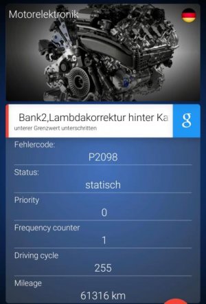

Solange das Auto noch kalt ist, läuft alles normal. Sobald er warm ist und ich eine kurze Zeit stehe, z.B. an der Ampel, fängt ein leichtes Ruckeln an. Auch ist die Leerlaufdrehzahl bei 600, statt normalerweise 640. Bis auf diese zwei Auffälligkeiten läuft aber alles normal.
Letzte Woche ist zudem noch die MKL angegangen. Habe daraufhin den Fehlerspeicher ausgelesen und es wurde der Fehlercode P2098 (siehe Anhang) angezeigt.
Ich tippe auf eine defekte Lambdasonde hinter Kat.
Hatte jemand von euch eventuell einen ähnlichen Fehler bei seinem R und könnte mir behilflich sein, wie ich den Fehler eingrenzen könnte oder um was es sich genau handelt.
