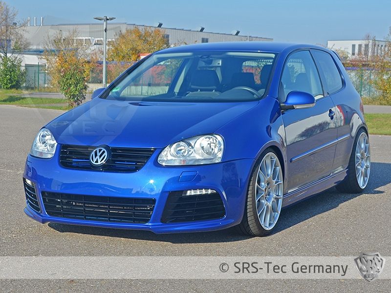

SRS Tec hat da auch was ähnliches im Angebot:
http://srs-tec.de/cars/VW/Golf-5:::12_58.html
