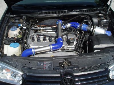

Habe es jetzt auch getan und meinen R eine Puste verpasst bzw verpassen lassen und ich muss sagen einfach nur GEIL.Habe allerdings eine etwas kleinere Variante ausgewählt da ich erstmal nicht über 400 Pferde raus gehen will.Motor ist schon abgestimmt und läuft Super.Fahre momentan mit 0,9 bar kann aber von dem Schlauch vom Wastegate den Querschnitt ändern und fahre dann mit 1,4bar.Leider ist der Allradprüfstand noch nicht wieder 100 pro Einsatzbereit da ein Golf 2 sich drauf ausgetobt hat geht nur bis 300 PS.Werde aber sobald wie möglich ein Endergebnis rein setzen. Hier aber schon mal ein paar Bilder.

Moin Gratuliere zu Deinem Renner und immer schön warm fahren8)
0,9 Bar???Unter 400 ps hmmm.

Von mir auch Gratulation! Viel spaß mit deiner Luftpumpe... :D
Glaub aber auch nicht das der unter 400PS sein wird, man sagt ja so als Faustregel 1,0 Bar Ladedruck, gleich doppelte Leistung dann bist du bestimmt so bei ~450PS oder vertue ich mich da jetzt vollkommen?

Das kann man so nicht sagen! Hat immer mit der größe des Laders zu tun. Der hier abgebildete scheint ein etwas kleinerer zu sein. evtl T3/T4 oder Gt32? naja oder so in der richtung. man sieht ja nicht sooo viel;)

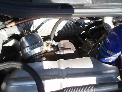

Darf ich fragen,von wem dieser Umbau ist???
irgendwie sieht das alles bissi unaufgeräumt aus*noahnung* die ganzen Leitungen
Kabels...und die Sekundärpumpe wurde auch noch irgendwie da rein gequetscht*roll*
Auch die ganzen Semcos sind nicht am Stück sondern aus vielen zusammen
"gebastelt"
Hoffe das der Umbau besser läuft wie er aussieht;)
Wenn ja,dann viel Spass mit deiner Turbiene:great:

Netter Umbau......aber da ich kleinlich bin wenns um viel Geld und gute Arbeit geht:Die Schlauchschellen sehen billig aus und passen tw. nicht!!!!!Grrrrrrrrrrrr.......*roll* *roll* *roll* *roll*

Der Lader ist ein T3/T4 und ich fahre die orginal Auspuffanlage mit Kats daher denk ich das die Leistung doch unter 400 ist wenn nicht auch gut.Der Tuner nennt sich König Turbo und G-Lader Service (früher Lippe genannt) ist eine kleine Bude hat hier bei uns in der Gegend nen guten Namen.Macht sehr viele G60 Umbauten und halt VR6/R32 Turbo bzw Biturbo Umbauten.Fährt selber nen 2er Rally Golf mir Vr6 Turbo mit über 400Ps.Ich bin zufrieden mag zwa sein das die Schelle hier und da etwas zu gross ist oder nen Kabelstrang nicht schön liegt mich stört es nicht.Ich hab schon Motoren gesehen von Rothe Vr6 Turbo und SLS G60 die super toll ausgesehen haben aber leider nicht lang gehalten haben und in diesen beiden Fällen lag es nicht an den Fahrern.

zumindest ist der T3/T4 sehr standfest. Die Optik kann man ja noch verbessern wenn man will. Hauptsache du bist zufrieden. Also viel Spass!

Um die 400 PS wirst du aber liegen, gehe ich ganz schwer von aus. Anderes Schwungrad verbaut oder Kupplunggskit??

Kupplung fahr ich die Orginale hab aber noch ne Sintermetallkuplung rumliegen.Gekostet hat mich der Spaß 7500 mit allen Teilen und ich kann jeder Zeit mit der Leistung höher gehen ohne riesig grossen Aufwand.Muss nur den Lader ändern und evtl andere Kats die grossen Einspritzdüsen sind schon drinne und von der Verdichtung her passt es auch.
