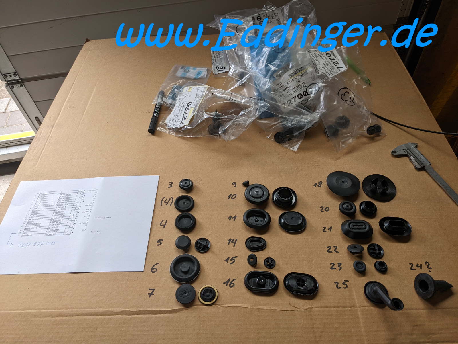

Diskutiere Stopfen Unterboden, Teilenummer im Exterieur Forum im Bereich Golf 4 R32; Hi zusammen, hat wer von Euch für die zwei 20er Stopfen an der HA-Aufnahme die passenden TN? PXL_20220418_164824822.jpg

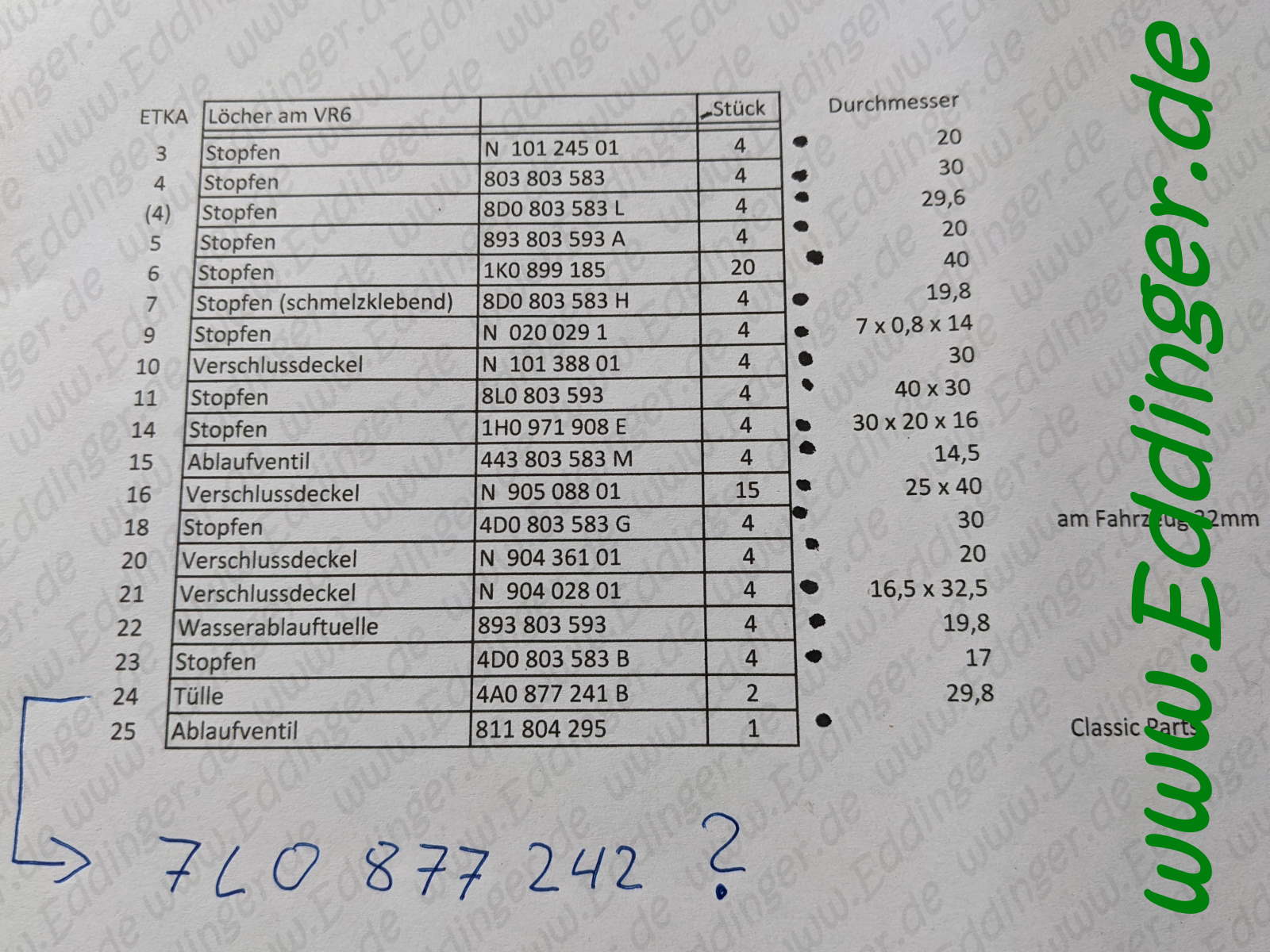

ja, die Idee mit dem Set ist ne sehr gute Idee. Hab grad mal alle unbekannten Stopfen herausgeschrieben und bestellt, die in der Untergruppe aufgelistet werden

sodele, gesagt getan...

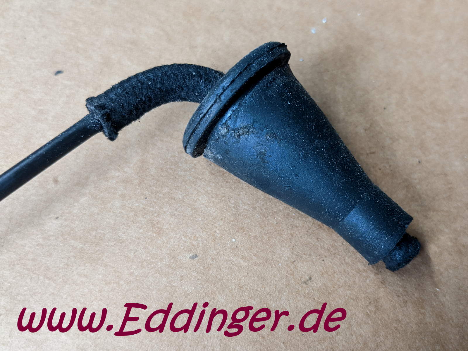

vielleicht kann jemand vorab schonmal sagen, wo die 24 und 25 zu finden sind...
oder ist da eins davon vielleicht für diesen Entlüftungsstopfen? Das sind die Zwei von der Haldex, wo in beiden hinteren Längsträger stecken *noahnung*
input ich brauchen tu *noahnung*
