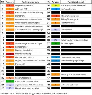

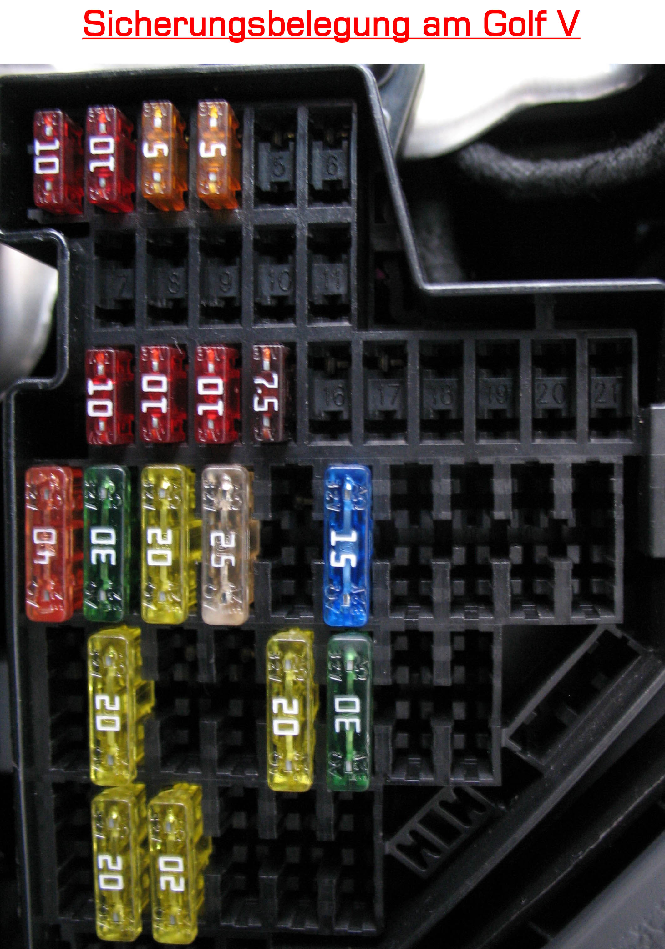

Ich habe hier die folgenden Daten gefunden:
http://www.bilder-hochladen.net/files/big/lxed-c-690c.jpg
cache.php
http://www.bilder-hochladen.net/files/big/lxed-d-098c.jpg
cache.php

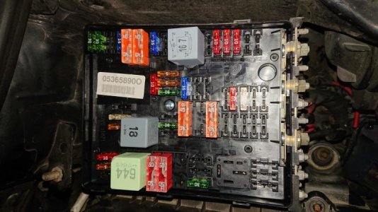

Hier ist meines. Für was ist das Relais 100 zuständig? Hast du vielleicht eine Teilenummer?
Was ich auch oft sehe ist die Belegung von F13. Im Bordbuch, welches du gesendet hast und meinem ebenfalls, ist diese nicht belegt.
Klar, dass es ausstattungsbedingte Unterschiede gibt. Muss wohl mal beim Freundlichen über die Fahrgestellnummer die korrekte Belegung erfragen.
Aber noch eine Info von dir wäre nett.

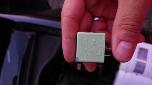

Woher soll ich denn die Bauteil nummer haben, wenn ich Sie nicht kenne? Ich glaube das Relais 100 muss auf R1 stecken und wie auf dem Bild zu sehen, steckt 644 drin. Ich weiß nicht, ob diese gleich sind oder die gleiche Nummer haben. Google stellt auch nur widersprüchliche Ergebnisse aus. Auf einigen Seiten steht zum Beispiel die 644 ist nicht kompatibel. Bei anderen steckt Sie wieder im Sicherungskasten. Manchmal sogar noch in R2 statt Relais 18. Dementsprechend meine Frage hier. Wenn die Teilenummern helfen sollten, gebe ich diese gerne durch
Und genau deswegen fragte ich, weil du ein anderes verbaut hast. Das 100er Arbeitsstromrelais darf nicht gegen das 644 getauscht werden
