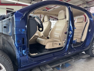

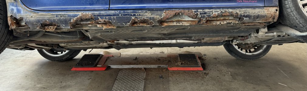

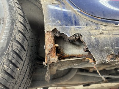

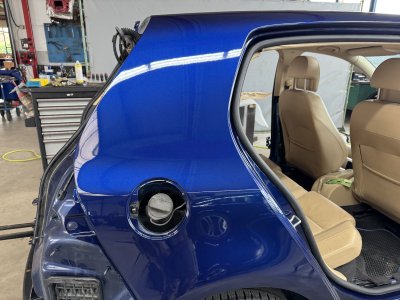

So, jetzt habe ich es mal in Angriff genommen........wie erwartet, sahen die Schweller katastrophal aus.😳😳
Inzwischen wurden sie ersetzt und jetzt bekommt der Gute noch eine Komplettlackierung.😎👍
Die Arbeiten werden bei einem Karosseriebauer und Oldtimerrestaurator durchgeführt und natürlich ist das kostentechnisch so, dass man am besten gar nicht drüber nachdenkt.🙄😂
Bin gespannt, in ca. ner Woche dürfte er fertig sein.😍

WOW :oops:
so heftig ist aber tatsächlich auch selten.
An den beiden die ich "gemacht" habe gab es zum Glück nur minimale Stellen.

WOW :oops:
Ja, bin auch etwas erschrocken, aber eigentlich ist es ja egal, wenn die Schweller eh ersetzt werden.
Mein R32 hat ja auch schon 197.000 km drauf, wurde Sommer wie Winter gefahren und wird bald 20.

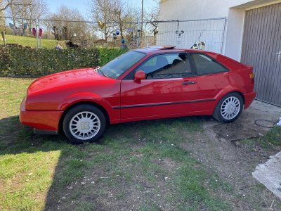

Allerdings ist er im Vergleich zu meinem 34 Jahre alten Corrado ein übler Rostkübel.🧐🤪

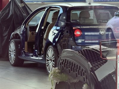

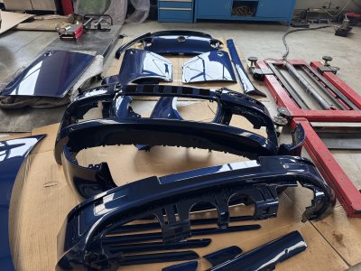

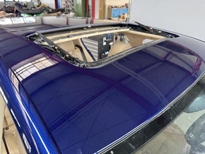

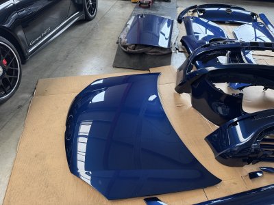

Weil´s grad so schön ist, hab ich den Bock auch gleich noch lackieren lassen.😎
Jetzt muss er nur noch fertig zusammengebaut werden und dann ist mein "neuer" R32 fertig.
Bis auf den Auspuff, der wurde zwar jetzt mal geschweißt, aber ewig hält das ja nicht.
Gibt es den in original überhaupt noch?🤔 Ich find nix......
Andererseits, so ein BN-Pipes Auspuff würde dem Golferl schon auch gut stehen....😁

Sehr schön! Dann gut konservieren und auf die nächsten Jahrzehnte :)
