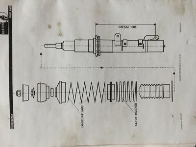

Ich habe nen kleines Problem mit der richtigen Reihnfolge beim Zusammenbau des vorderen Stossdämpfers B16/PSS9 ab dem Federteller. Meiner Meinung nach kommt dann als nächstes das Walzlager, Mutter, Domlager, Fangteller und nochmal ne selbstsichernde Mutter. Mich irritiert nur warum das Walzlager nicht auf einer Mutter fixiert ist, sondern direkt auf den Federteller kommt... oder ist der Teller mit nen Sechskant versehen*noahnung*???

Das axiallager liegt immer auf dem Gummilager auf!

Auf dem Federteller iss ne Vertiefung, wo das Walzlager laufen kann. Bevor das Walzlager mit der Fixiermutter befestig werden kann, muss das Gummidomlager aufgesteckt werden. Weil sonnst die Fixmutter unter Umständen nicht mehr durch das Loch vom Domlager passt und somit das Walzlager nicht richtig festgeschraubt werden kann. Dannach alles in den Dom einführen und den Auffangteller mit der selbstsichernden Mutter verschrauben.
richtige Reihenfolge des B16 pss9 der vorderen Stoßdämpfer: Federteller-Walzlager (Axiallager)-Domlager-Fixiermutter-Auffangteller-selbstsichernde Mutter
