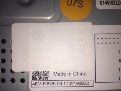

Ich bin irgendwie überhaupt nicht glücklich mit meiner Radiowahl. Funktioniert zwar alles und ich habe einen enormen Zuwachs in Sachen Sound. Aber Usability und Optik stören mich auf Dauer doch mehr als gedacht.
Alternativen sind rar gesäht, sofern man auf ein Navi verzichten möchte.
Gefunden habe ich jetzt das RCD330+ inkl CarPlay. Entwickelt für den asiatischen Markt (englisch und chinesisch) ist es mittlerweile auch vielfach in Deutschland im Einsatz, da es moderne Technik mit sich bringt und trotzdem recht günstig ist.
6RD 035 187B
Ist die aktuelle Revision mit großem Speicher und besserem Prozessor.
Kennt sich damit jemand aus? Muss ich irgendein Steuergerät dafür updaten? Hab da leider bisher kaum Infos gefunden.
Optisch Golf 7, okay. Aber es passt halt einigermaßen in den Innenraum und bietet alles was ich so brauche.
Für um 280€ sogar noch spottbillig im Vergleich zu den Nachrüstradios von Drittherstellern. Sound - wird sich zeigen.

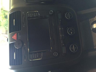

Hab heute weniger Zeit investiert als erwartet und länger gebraucht als erhofft. Gateway ist drin und programmiert. Morgen dann mal schauen, was noch an Fehlern vorhanden ist. Dann Radio einbauen und dann alles wieder zusammenbauen *roll*
Wird dann auch ne ausführliche Anleitung für das Gateway und das Radio geben.

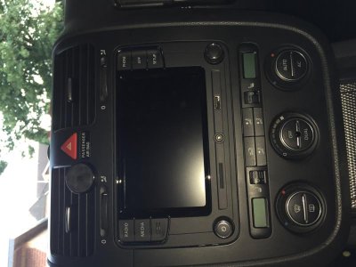

Gateway verbaut, Radio verbaut. Läuft alles soweit.
CarPlay funktioniert gut. Sound ist okay. Design des Radios passt. Radioempfang sofort gut.
Was fehlt/geht nicht?
- Lenkradfernbedienung für das Radio ohne Funktion
- MFA erkennt das Radio nicht
Was muss beachtet werden?
- Gateway muss konfiguriert werden. Neueree Gateways werden aber scheinbar über die Verbauliste codiert und nicht über lange/kurze Codierung.
- Radio ist auf englisch, Tastatur auf QWERTY oder ABC einstellbar
- kein CD-Schacht, CD-Wechsler vom MFD wird nicht erkannt
- RDS kann das Radio nicht. Werden also keine Radiosendernamen angezeigt

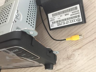

- Beim Rückwärtsgang einlegen erkennt das Radio keine RFK und schaltet das Display schwarz mit entsprechender Meldung. RFK-Adapter liegt aber bei. Vielleicht baue ich auf RFK vom Golf VI um.
Weiteres Vorgehen?
- Lenkradfernbedienung in Betrieb nehmen
- Audio-Menü in der MFA aktivieren
Ausführlich wirds die Tage nochmal geschrieben

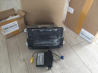

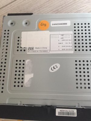

Hier mal mein Erfahrungsbericht zum RCD330+ Version B, sowie ein paar Informationen zum Radio selbst.
Das RCD330+ wurde speziell für den chinesischen Markt von VW entwickelt. Es gibt die Modelle RCD330, RCD330+ Version A und RCD330+ Version B. Mit dem RCD330 habe ich mich nicht beschäftigt, sondern lediglich mit dem 330+, weil ich CarPlay für das iPhone nutzen wollte.
Nur die Version B kann nativ CarPlay. Version A kann Carplay nur mittels gehacktem Betriebssystem bedienen. Aber hier gibt es immer wieder Probleme, dass das Radio nach x Tagen/Wochen einfach komplett unbedienbar ist. Hintergrund ist, dass die Version A weniger RAM und eine schwächere CPU haben. Mit dem geänderten Betriebssystem läuft der Arbeitsspeicher nach und nach voll. Hier scheint wohl das Speichermanagement nicht sauber hinzuhauen und daher werden nicht genutzte Bereiche so lange belegt, bis das ganze Radio nicht mehr funktioniert. Sicher kann man den Arbeitsspeicher irgendwie wieder leer räumen, aber damit habe ich mich nicht weiter befasst.
Für den Betrieb im Golf 5 ist in der Regel ein Update des Gatewaymoduls notwendig. Bitte schaut euch hierzu folgende Seite mal an:
Bei eBay Deutschland habe ich dazu dann folgendes Angebot gefunden, wo das Modul bereits mit bei ist: http://rover.ebay.com/rover/1/707-53477-19255-0/1
Dank Preisvorschlag habe ich beides zusammen für 310€ erhalten. Lieferung kam aus Bremen. Wenn das Lager Bremen leer ist, kommt beides aus UK - also alles (noch) innerhalb der EU.
Das Radio ist neuwertig, da die Radios aus Neuwagen aus China ausgebaut werden. Das ausgebaute Radio hat bis auf die üblichen Ein-/Ausbauspuren aber keine Nutzungsspuren. Sogar die Schutzfolie vom Display ist noch aufgeklebt.
Sprache ist auf englisch oder chinesisch einstellbar, bei Lieferung aber auf englisch. Die Bildschirmtastatur entsprechend auf QWERTY (deutsch wäre QWERTZ) oder ABC ausgelegt.
Das Radio unterstützt kein RDS. RDS ist notwendig, um die Radiosendernamen, sowie die Zusatzinformationen der Radiosender anzuzeigen. Man sieht also nur die eingestellte Frequenz und manchmal zeigt er auch RDS-Informationen an - aber das eben nicht zuverlässig.
Das Radio hat KEINEN CD-Schacht. Dafür unterstützt es SD-Karten (angeblich nur bis 32GB, aber ich habe noch keine SD probiert), Geräte per Bluetooth und USB und hat noch einen AUX-Eingang direkt im Radio.
Die Freisprecheinrichtung ist samt Mikro komplett im Gerät verbaut. Das Mikrofon ist unterhalb der beiden linken Taster verbaut. Die Sprachwiedergabe ist für diese Art Betrieb absolut okay und ausreichend. Wer stundenlang damit telefonieren will, quält seinen Gesprächspartner. Man selbst hört den Gesprächspartner aber immer gut.

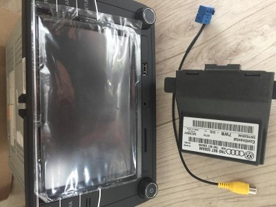

Das Radio bietet die Möglichkeit eine Rückfahrkamera anzuschließen. Hierfür liegt auch ein entsprechender Adapter bei. Dieser Adapter ist nicht für spezielle VW-RFKs, sondern nimmt normal Videosignale auf und schleift sie ins Radio ein - kein Plan, wie der Steckertyp heißt.
Da eine RFK verbaut werden kann, und ab Werk wohl verbaut war, erwartet das Radio beim Enlegen des Rückwärtsgangs ein Signal. Da er es aktuell nicht erhält, bleibt der Bildschirm schwarz mit entsprechender Meldung und muss quittiert werden.

Jetzt zum Gateway Modul. Das Radio funktioniert nur mit einem aktuellen Modul. Entweder kann man das alte Modul aktualisieren, oder man verbaut sich ein neues Modul (siehe Liste oben).
Einbauvideo:
Vor dem Ausbau des alten Moduls, muss man sich die Verbauliste und die Codierung vom alten Modul auslesen. Und am besten vorher einmal alle Fehler löschen, damit man hinterher sieht, was wirklich durch den Umbau an Fehlern rein gekommen ist.
Nach dem Einbau muss das Gateway codiert werden. Die Codierung verläuft bei ganz neuen Modulen aber komplett anders - nämlich nur noch über die Verbauliste und nur sehr rudimentär über die lange Codierung.
Die verbaute Lenkradfernbedienung funktioniert aber trotzdem nicht. Ebenso fehlt das Audio-Menü in der MFA. Hierfür habe ich bisher noch keine Lösung gefunden - bin aber zumindest am Thema Lenkradfernbedienung noch dran. Das Audio-Menü wird wohl nicht funktionieren, ohne am Radio rumzucodieren, da das Radio direkt mit der MFA kommuniziert, aber eben im falschen (aktuelleren) Protokoll.
