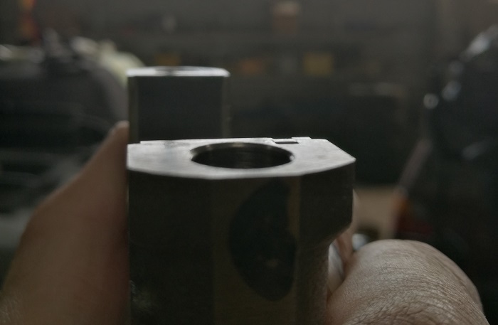

Der Titel sagt es schon, ich wollte die Kolben mit R36 Lagerschalen einbauen als mir aufgefallen ist, dass beide Schalen (sowohl rot als auch gelb) deutlich überstehen.

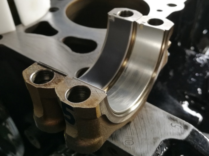

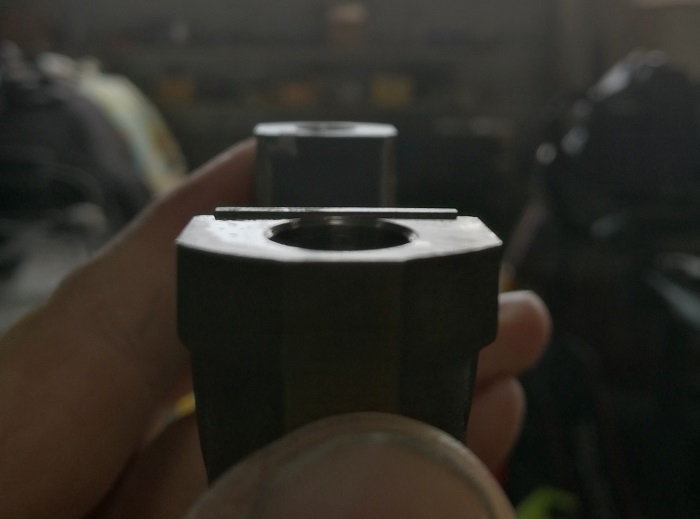

Auf der einen Seite habe ich die Lagerschale bündig in den Deckel gedrückt:
Dann steht sie auf das anderen Seite so weit heraus:

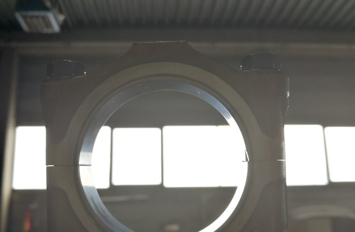

Ich dachte dann, vielleicht passen die sich der Rundung noch an, wenn man sie zusammenschraubt, aber leider ist hier ein deutlicher Spalt sichtbar...
Hier noch der Vergleich von Neu zu Alt:

Aber der Spalt ist doch nicht nur zwischen pleuelstange und Pleuelsvhale zu sehen sondern auch zwischen den Lagerschalen?! Also kannst doch zusammenschrauben...
Würd eine probieren zusammenzuschrauben und dann gucken ob der pleuel sich bewegt, oder ausmessen.

Vielen Dank für die schnelle Antwort.
Aber leider ist das nur die leicht angefaste Kante der Lagerschalen.
In dem Bild sind die Schrauben mit der kleinen Ratsche gut handfest angezogen.

es ist korrekt so ,wie es ist .
Die Lagerschale presst sich auch noch in das Pleul rein .
Man sieht deutlich ,das die Schale ,bei dir noch nicht richtig drin sitzt.

Kannst du in meinem Bild einzeichnen, wo genau man sieht, dass die Schalen noch nicht richtig sitzen?
