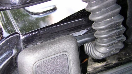

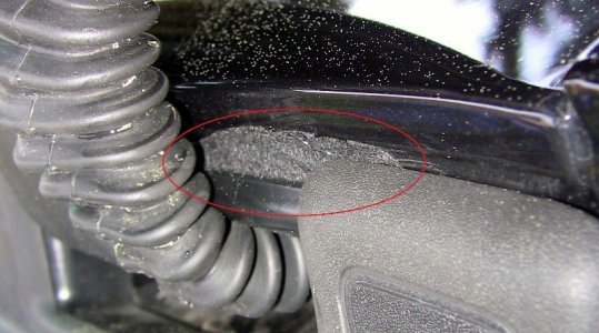

Problem des 1. Geräusches gelöst
So jetzt habe ich das Problem der quietschenden Heckklappe beseitigen können. Anhand der Fotos könnt Ihr sehen, was in der VW Werkstatt gemacht wurde. Rot umrandet ist der eingebaute Filzstreifen auf der rechten Seite des Hecks und links ist Originalzustand auf dem zweiten Foto.
Der Filzstreifen bewirkt, dass beim Herunterlassen der Heckklappe das Plastikgehäuse nicht mehr durch den Schlauch direkt auf die Karosserie gedrückt wird, das hat nämlich das quietschende Geräusch verursacht. Das Knacken ist noch nicht gelöst, wird aber nächste Woche nochmal bei VW gecheckt. Die automatische Heckklappe ist jetzt auf jeden Fall ruhig wie ein Lämmchen!!!
MfG
Mario
