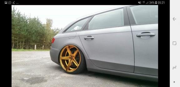

Guten Abend die Damen und Herren!
Ich habe mir ende März von MBDesign die KV1 für mein Dicken bestellt.
Masse: 4x 9x20 et 47
Problem leigt nicht an der Grösse, für das wurde der Dicke behandelt, sondern um die Farbe.
Ich habe Hochglanzverdichtete, in Gold bestellt.
Problem dabei liegt an der Versiegelung. Klarlack würde nach 2-3 Wochen durch Steinschläge die Felgen ruinieren.
Meine Frage an euch: kennt ihr ein anderes verfahren, wo man die Felgen statt Klarlack, mit was anderes versiegeln könnte, ohne die Felgen dabei zu beschädigen bzw. Sie bei Steinschlägen in die Hose gehen.
Ich hoffe ihr könnt mir dabei helfen. Ich hänge noch Fotos an, damit ihr wisst welche Farbe drauf kommt.
MfG, Renton

Fotos von den Felgen

Du musst mir mal eins erklären, warum soll Klarlack nach 2-3Wochen die felge ruinieren wegen Steinschlag? *noahnung*???

Das wurde mir so gesagt, dass klarlack platzen würde bei steinschlag und so die Farbe abkommt.

Das wirst du bei jeder Felgenbeschichtung haben. Mir wäre nichts bekannt was die Felge schützt, ausser sie ins Wohnzimmer zu hängen.
Hau Klarlack drauf und fertig, anschließend machst du ein Coating drauf. Das wäre eine zusätzliche Schutzschicht.

Guck mal ob es plastidipp auch als "Klarlack" gibt.
Dann haste wie eine Art Gummischicht über deiner Felge. Wenn die dann mal schadhaft ist kannste die ganz einfach erneuern ohne das die Farbe der Felge angegriffen wird.

Meinst du, dass der Glanz der goldenen Felge noch bestehen bleibt?
Ich halte nichts davon sich so dermaßen krasse blingbling Felgen zu holen, wenn man schon bedenken wegen der Steinschläge hat.
Kannst dir ja für die Fahrten ne Plexiglasscheibe vorhängen oder so ;)
Aber irgendwann sehen sie halt nicht mehr aus, wenn man sie fährt. Meine Winterfelgen waren auch bloß nen halben Winter unterwegs und hatten gleich zwei Steinschläge (die repariert wurden).
Das lässt sich einfach nicht vermeiden, wenn man sein Auto nutzt. Daher mache ich auch bei Farben keine großen Experimente *buck*

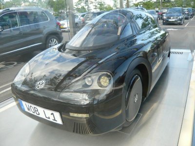

Denn aber mit kleinem VW oder .:R Logo und Ausgleichgewichte, das das Logo schön Stehn bleibt beim fahren. Windschnittiger ist er denn auch gleich. :D:great:

Klarlack nimmt der verdichteten Felge den Glanz.
Klares Pulver hält viel besser, nimmt aber nimmt noch mehr vom Glanz.
Du kannst die Felgen mit einer Quarz Versieglung beschichten. Diese ist hierbei am besten angebracht. Produkt : gyeon Quarz

Plasti dip hat ein Lösemittel, welches manche Lacke anlöst. Zudem hält es nur bescheiden Berührungen aus. Mit Quarz versiegeln oder einfach anständige Felgen kaufen, die auch von der Breite passen. In der Größe fährt der Wagen wie ein Sack Nüsse.

Dieser Plasti Dip Klarlack ist null bis garnicht zu empfehlen.
Der nimmt jeglichen vorhandenen Glanz, dazu kommt das die Struktur von glatt extrem weit entfernt ist. AusserdeM kommt dazu, bei nicht ausreichender schicht dicke, ist das vorbei mit mal schnell wieder runterziehen, dann wird das ne richtige scheiß Arbeit.
Und wie Vincent schon sagte kann es die Farbe anlösen oder durch die enthaltenen Lösemittel und weichmacher den Ton verändern, fleckig werden usw.
Ob ein normaler 2k Klarlack auf der Felge hält ohne anzuschleifen, tuhe ich mal stark bezweifeln.
Jetzt wäre die Frage, wen man die anschleift und Klarlack spritzt, ob der Klarlack das angeschliffene wieder komplett verschließt??? Kann ich leider nixs zusagen.
Der Pulver Klarlack wäre hier evtl die Lösung. Dieser nimmt zwar wie Vincent sagte den Glanz, aber wird vermutlich der beste Schutz sein, da dieser härter ist als normaler klarlack
Diese quarz beschichtung kenne ich garnicht und kann ich auch nichts zu sagen.
Aber jede weitere schicht wird etwas vom Glanz der felgen wegnehmen

Vor ein paar Jahren gab's mal eine Neuvorstellung von Alsa, ein Klarlack namens Protector. Der soll angeblich vor Steinschlägen jeder Art schützen und trotzdem einen sehr guten Glanzeffekt bieten. Bei der Vorstellung war ich damals sogar Live dabei, war sehr beeindruckend. Aber es wird einen Grund geben weshalb sich der Lack nicht durchgesetzt hat. Aber vlt wäre das ja eine Lösung.

Manchmal zieht man den Lack der Felge gleich mit ab und auch einige Autos mussten darunter leiden.
Die Quarz Versieglung macht mein Aufbereiter auf Felgen und den Autolack. Sehr lange Standzeit und super Schutz :D
Bitte bedenkt: jeder Materialauftrag muss halten, entweder durch schleifen oder durch Lösungsmittel.
Wer so eine Felge fährt, der beschichtet sie erst gar nicht, weil sie nicht für den Alltag gemacht ist!
