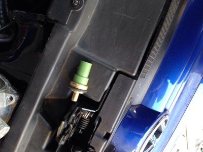

Also den hab ich getauscht gegen ein Grünen Sensor

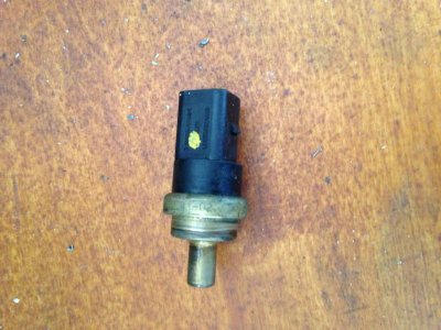

Original Zubehör vom Freundlichen

der schwarze ist die alte version vom g62 Sensor.
War das der Fehler? P0116 - 008 - unplausibles Signal - Sporadisch
Das ist dann der Sensor
