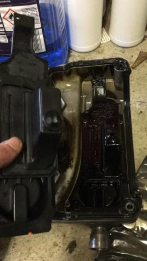

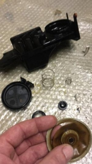

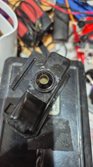

Hallo Forumsgemeinde:)
Ich hatte einen sägenden Leerlauf, und hab ziemlich lange gebraucht um rauszufinden wieso.
Im Endeffekt war es die Membran des Ölabscheiders, der im Ventildeckel sitzt.
Hier im Forum gibt es einige Beiträge zu „dem kleinen Loch rechts hinten im Ventildeckel“.
In allen Beiträgen ist aber nur die Rede von, Ventildeckel komplett tauschen, und die Membran einzeln tauschen.
Beides funktioniert sicher, aber das eine ist mir zu teuer, und das öffnen des Ölabscheiders, zum Wechseln der Membran, ist mir bezüglich späterer dichtheit, zu heikel.
Es gibt die Ölabscheider einzeln, in sehr guter Qualität.
Leider ist bei jedem einzelnen im Netz angegeben, dass die nur für die 3.2 und 3.6 FSI passen.
Das stimmt aber nicht!
Sie passen 1:1 in die Motoren vom Ver, jedoch nicht in die IVer.
Ich habe mir von Vaico die Teilenummer V10-4601 bestellt.
Kostet um die 45€.
Der Tausch ist bei den Saugern sicher deutlich komplizierter als bei meinem Turbo, lohnt sich aber.
Alle Dichtungen neu versteht sich von selbst, denke ich…:great:

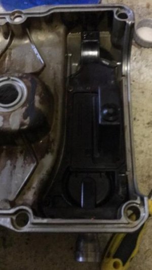

Interessant! Kann mir jemand sagen, wie der Ölabscheider aus dem Ventildeckel ausgebaut wird? Abgesehen von den 5 kleinen Schrauben?
  • Ölabscheider Kurbelgehäuseentlüftung einzeln tauschen Beitrag #4
Schrauben lösen, und rausziehen…
Vielleicht ist der bisschen festgegammelt, je nach dem wie die Ölwechselintervalle waren, und welches Öl gefahren wurde.
  • Ölabscheider Kurbelgehäuseentlüftung einzeln tauschen Beitrag #5
Das Ding sitzt so fest. Obwohl nur bestes 5W40 von Addinol gefahren (y)
  • Ölabscheider Kurbelgehäuseentlüftung einzeln tauschen Beitrag #6
Ja die können schon mal sehr fest sitzen. Zur Not muss man seitlich bisschen hebeln.

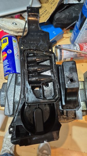

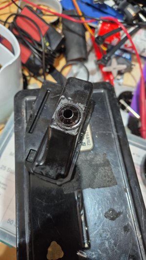

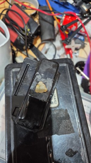

So ich han leider eine negative Erfahrung mit dem Ölabscheider .
Ich hab ölverlust gehabt , dachte es würde nur aus dem steuerdeckel kommen , da ich eventuell beim letzten Neuaufbau, zu wenig gedichtet hatte .Aber das Öl kam aus allen Dichtungen
Auch ventildeckel , Kurbelwelle dichtung
etc.
Ich hab beim Aufbau auf einen neuen ölabscheider vom besagten hersteller gesetzt .
Leider war der wohl defekt. Das Entlüftungsloch ist mit einen gfk Blättchen verdeckt .Soll woll als abscheider dienen .seitlich sind Kanäle ,so dass die Luft am Blättchen vorbei könnte .Aber wwr wohl falsch montiert.
Aufjedenfall ging keine Luft durch. Selbst Druckluft ging nicht durch.
Hab das Teil zerlegt bzw zersägt und dabei den Fehler gefunden.

Meiner ist mittlerweile auch wieder kaputt.
Hab ich gestern gesehen, da gerade der Motor bei mir raus ist.
Hatte auch wieder einen hohen Ölverbrauch über die Entlüftung.
Die Membran hat es wieder zerrissen...
