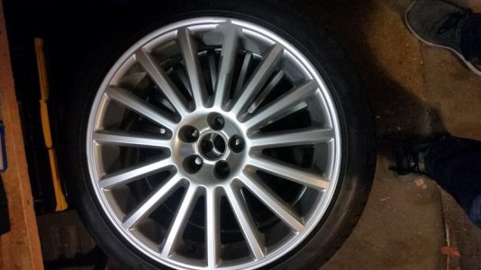

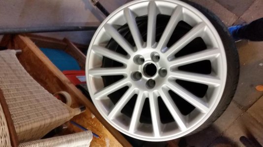

Mit dem Vergleich des Bäckers solltest du eigentlich recht haben. Doch im ersten Anlauf ist das leider schief gegangen...
Der Lacker hat hier einen Standard-Farbton verwendet, zeigt sich aber koorperativ und ist bereit nachzubessern. Er will selbst aber auch auf Nummer sicher gehen.

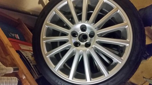

Falls jemand im Großraum Hamburg bereit wäre mir eine original lackierte Felge zu borgen, könnte mein Lacker den Farbton selber analysieren und sich die Mischung für seine Lackprodukte selbst berechnen.

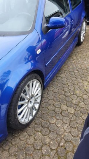

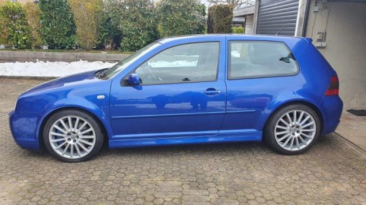

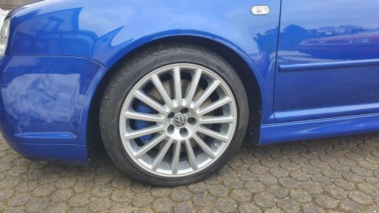

inzwischen hat "mein" Lackierer das notwendige additiv erhalten und die Lackierung nachgebessert. Kann sich echt sehen lassen, finde ich.
Vielen Dank an "Der_Lacker" für die detaillierten Angaben.:great:
