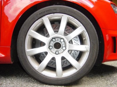

Ciao Kabelkasper,
ich habe noch ein Satz Bremsen rumliegen, ob die unter deine 18" passen weiss ich nicht. Ich hatte die Bremse auf meinem RS4B7 drauf , weil die für die Rennstrecke besser war als die originale, mit 18"
Porsche GT2 Evo anlage ( Zangen und Scheibe ) inkl Stahlflex und Pagit gelb, sollten einen neuen Anstrich bekommen. Sind jetzt schwarz. Passen auf B5 und B7 und R32
2400 CHF - 1450 Euro ( 5.500 Euro NP )
Die Bremsen habe ca 2500km drauf.
380mm Scheiben x 2
4 Kolben Sattel x 2
112x5 Lochkreis
damit wären deine problem was Bremsleistung angeht behoben.

Kabelkasper
hallo mike.
hört sich nicht schlecht an.... nur brauche dich da vorne best. distanzen... das will ich nicht
mir wären scheiben lieber, weil ich die originalen sättel behalten möchte.
muss ja auch da ne vernünftige möglichkeit geben

Die Bremse vom Ti-Mike wäre schon das richtige und der Preis ist auch gut. Bei 380mm passt aber wahrscheinlich die 18" Felge nicht mehr.
Ich glaube nicht dass Du mit Scheiben alleine eine gute Lösung findest. Leider gibt es für die Orginalsättel keine gescheiten Bremsbeläge zumindest habe ich noch keine gefunden.
