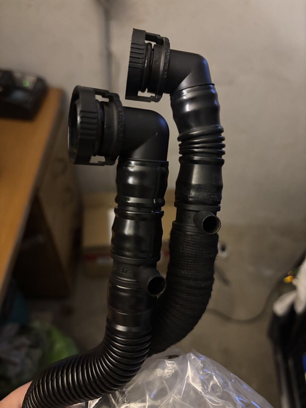

Der Schlauch ist entfallen, ich habe noch einen vom V6 bekommen. Der muss aber umgebaut werden. Man muss den Anschluss vom Ansaugrohr übernehmen weil der gewinkelt ist und den Schlauch dann etwas in die Länge ziehen.
Habe ich vorsicht per Heißluftföhn gemacht.

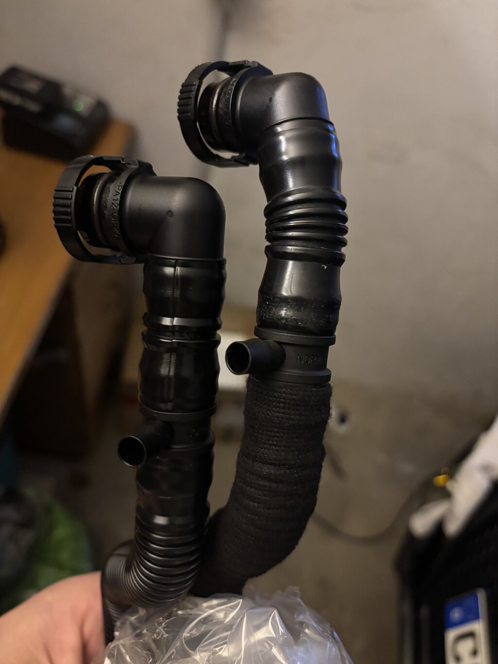

Leider war das KGE Rohr mit den Jahren brüchig und bereits geklebt.
Das Rohr mit der Endung H für R32 ist bereits entfallen also habe ich das vom 2,8er mit der Endung B gekauft.

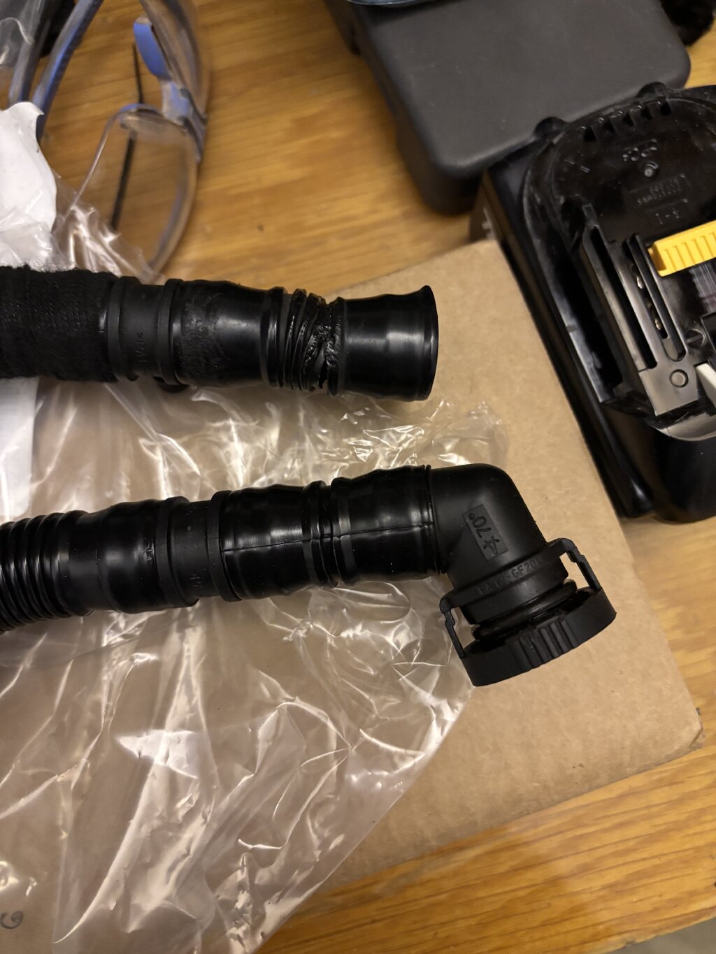

Mir war klar das es nicht passt ... der Anschluss in den Ansaugschlauch hat 70° statt 90° (V6) und der Teil hinter der Drosselklappe ist ein Stück verlängert.
Also habe ich den 70° Winkel durch sanpftes Erwärmen demontiert.
Der alte Schlauch hatte da auch überhaupt keinen Bock drauf, beim neuen war's unproblematisch.
Saß dann noch auf Spannung weil das Rohr ja etwas kürzer ist.

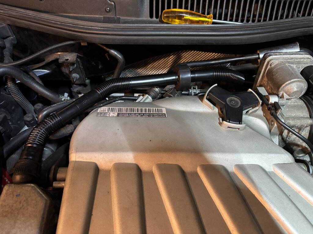

Im Bereich hinter der DK ist ein "S-Bogen" im Wellbereich des Rohrs. Den habe ich erwärmt und ca. 2cm in die Länge gezogen.
Anschließend saß es top, dann noch den Scheuerschutz montiert und fertig.
