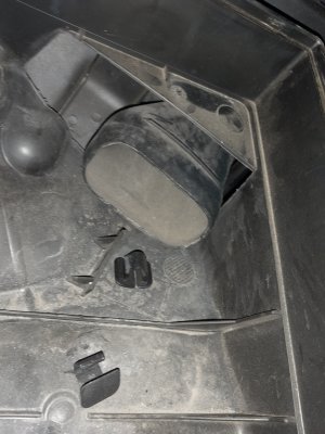

Wir ham beim S3 ab 305 PS die Probleme mit Ansaugung über den Original Schnüdel des luftfilterkstens gehabt. Großzügig ausgeschnitten. Hat jetzt 16 Jahre lang kein Schwein interessiert

Den 5er originalen Luftfilterkasten kann man sehr originalgetreu im Sinn des TT RS bearbeiten und da bekommst eigentlich genügend Luft für 800ps. Eintragen kannst ein bearbeitetes Originalteil natürlich immer schwer. Aber es sieht optisch auf alle Fälle sehr original aus.

Ich habe vorhin meinen Kasten für den IVeR (eigentlich für meinen S3 8l mit 3.2er Umbau) aus nem 2003er TT geliefert bekommen.
Ebay UK mit Zoll und Fracht 60 pfund.
Der ist baugleich mit dem Kasten ausm IVeR DSG
