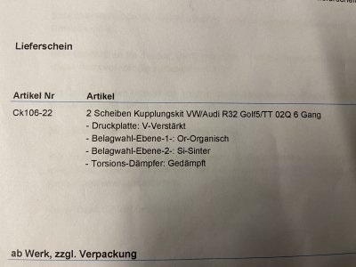

Erstmal danke für die schnellen Antworten.
Also die Kupplung ist von PTB Racing.
Ich hab jetzt mal den Anlasser ausgebaut und wollte mit einen Endoskop gucken wie weit der drückt.
Wenn der zu weit drücken würde, dann müsste ich ja an irgendeinen Punkt vom Kupplungsweg schalten können oder?
Gruß Dennis

Bei der PTB solls auch ohne Begrenzung gehen, Sachs muss begrenzt werden.
