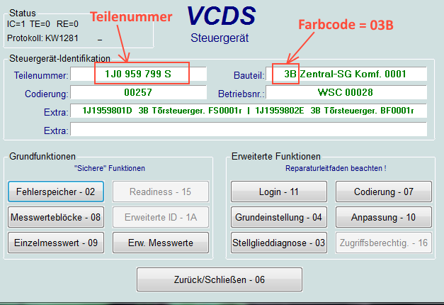

Ich kann leider über das VCDS nicht direkt auf das KSG zugreifen.
Hilft das anhängende Protokoll aus dem Autoscan evtl.?
  • Foto eines Computerbildschirms mit VCDS-Autoscan: Textprotokoll zum Komfortsystem, Steuergerät 1C0 959 799 B, mit zwei angezeigten Fehlern.
  • Komfortsteuergerät 1C0959799B Beitrag #4
Jop, das hilft.
"Bauteil: 7J ..."
also Farbcode 07J ;)

Wenn der VCDS Scan von DEINEM Fahrzeug stammt
(wovon ich ausgehe, da der Fehler "Steuergerät defekt" drin steht),
dann ist es eindeutig Farbcode 07J.
Passt auch zu Deinen sonstigen Angaben.
Golf 4 R32, 3-Türer, mit DWA und IRÜ, Linkslenker.
