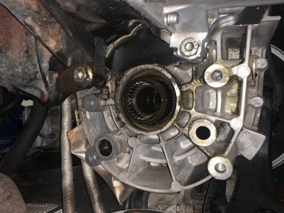

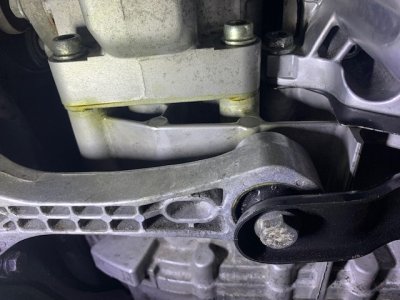

an meinem 4eR ist leider der Übergang vom Getriebe zum Winkelgetriebe undicht. Siehe hier:

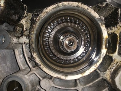

Habe nun das Winkelgetriebe ausgebaut und das schaut nun so aus:

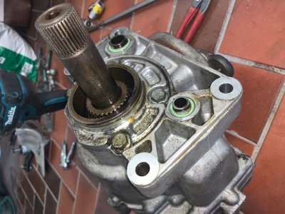

Am Winkelgetriebe finde ich 3 grüne Dichtungen:
02M409203 - 68X2,5 O-Ring
N 90483701 - 13,5X3,5 O-Ring
N 0282222 - 20X3,15 O-Ring
Ansonsten frage ich mich gerade, ob der Zapfen der ins Getriebe geht mit Öl umspült wird? Oder ist hier noch ein Simmering defekt? Dort steht ja auch das Öl etwas. Bitte nicht hauen, kenne mich da tatsächlich nicht so aus :X
Gibt es sonst noch was zu beachten bzw. Tipps für die Reparatur?
Danke euch.
