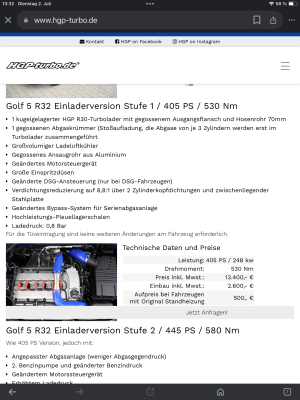

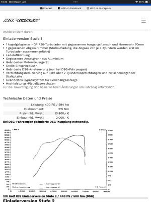

Willst du selbst umbauen ? Ansonsten, warum kein HGP Kit Stufe 1 ( 405 PS) einbauen lassen 💁‍♂️ und Spaß haben ohne Probleme. Oder bei der Leistung vielleicht einen Kompressor 🤷‍♂️ Robert Hofmann ( Ruf Kompressoren) ist hier im Forum

HGP

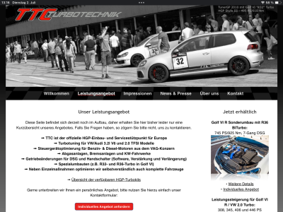

Macht TTC keine HGP Umbauten mehr ?
  • G4 R32 Turbo Planung (Ziel: ca. 350 PS) Beitrag #9
20.10.2012
505
434
Doch aber HGP stellt die Teile für die 3,2er nicht mehr her und legt die aufs Lager.
Man müsste es halt mal anfragen ob man es in einem gewissen zeitlichen Rahmen noch bekommt.
Ansonnsten bin ich bei dir, das kleine 405PS Kit wäre dann ideal.

Beim 5er kann noch angefragt werden 💁‍♂️ beim 4er nicht 🤷‍♂️
